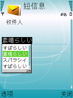

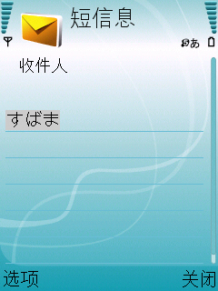

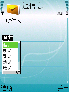

嵌入式输入
1.0
http://www.rayfile.com/files/d883cf8f-25b9-11dd-9258-0014221f4662/
1.1
注册码:SHXQLL7210+0(仅供试用,请勿作商业用途,产生一切纠纷与本人无关)
日*本正式官方软件,直接可以输入假名和汉字,非常方便
(不过扩展性没有nkanfep那么好)
+J的使用介绍:
从1到0顺序对应あ到ん各段(标准的日式手机输入法)
长按#键进入+J的设置面板
从上到下依次为:
换行
空格
输入模式
(平假名,全角片假名,半角片假名,全角英文,半角英文,全角数字,半角数字)
输入方式
(三种,第一种罗马音需要外置键盘支持,第二种就是标准输入,第三种是两键输入法:第一键对应那个段,第二键表示这一段的第几个假名,例如あ为“12”,う为“13”)
记号输入
(括号,标点,带圈字,单位符号,罗马数字,希腊字母,罗马字母,制表符,其他,半角记号,全部)
设定
-环境设定
  ------基本界面(输入模式:罗马音,五键,两键)
                       (空格的处理:半角,全角,根据输入类型)
                        (记忆辞典:有效,无效)
                        (记忆文段:有效,无效)
  -----罗马字(句号设定)
                     (顿号设定)
                     (“NN”自动转化为“んN”:有效,无效)
                     (“[ ]”自动转化为“「」”:有效,无效)
                      (/自动转为为“・”:有效,无效)
                      (英文数字后方的“、。”转为……:有效,无效)
                        (英文数字后方的“—”转为“-”)
  -----转换(转换方式:文段转换,复合词转换)
                (转换模式:前方判定,逐次,后方判定)
                  (转换优先:没有,人名优先,地名优先,人名地名优先)
                 (送假名:全部,规则,存在,省略)
                   (到光标位置为止转换:有效,无效)
                    (每次切换转换:有效,无效)
                     (句顿号输入时转换:有效,无效)
-增加自定义单词
-删除自定义单词
+J的界面
