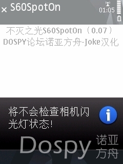

S60SpotOn
中文名称:不灭之光
测试机型:N86
支持机型:理论上支持所有S60 3rd机型
软件介绍:

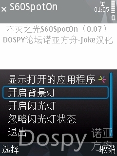

这款软件可以控制手机的屏幕背光和闪光灯常亮。
N82,N86此类具备氙气闪光灯的手机, 只能打开红色的补光灯。
(疝气闪光灯需要高压才可以达到强光,所以不可能常亮)
对于N73等其他手机的普通闪光灯是可以支持常亮的。
选单第一项为屏幕背光开关。
第二项为闪光灯开关。
登录/注册后可看大图
登录/注册后可看大图

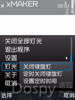

xMAKER
中文名称:背景灯
测试机型:N86
软件介绍:
xMaker是一款非常棒的键盘灯定时关闭(或完全关闭)软件,
能够最大限度地节省手机电量。
白鸽也认为至少键盘灯在白天点亮是完全没有必要的,
而且势必会凭白浪费大量电量。
xMaker 1.01有很多优点,
但是最大的缺点就是不支持开机自启功能,
白鸽于是特别修正此问题,
给xMaker华丽地添加开机自启动的功能。
软件特点:
--可以关闭和打开键盘灯,屏幕灯光等
--可以设置定时关闭
--可以关闭闪光灯,屏幕灯.键盘灯等
安装提示:
需安装到C盘

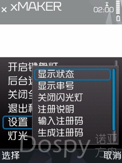

注册方法:
1.进入\"生成注册码\"
2.输入串号的前9位
3.获得注册码
4.进入\"输入注册码\",输入刚刚获得的注册码
5.注册成功
  进入设置自己注册
注意要安装到C盘

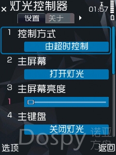

LightCtrl
中文名称:灯光控制
测试机型:N86
软件介绍:
该程序主要用于控制屏幕及键盘灯光,可有效节约电能。
支持主屏幕、副屏幕、主键盘和副键盘。
该程序只有在运行状态的时候才能起到控制作用,
通过选择返回或后台运行可以达到改状态。
理论上支持所有S60第三版第五版手机,包括FP1和FP2
可选的控制方式如下:
由超时控制:所有灯光是否由本程序控制,由超时、工作时间以及各个灯光的控制方式共同决定,若没有超时,且在工作时间内,灯光受控,否则不受控
由状态控制:如果前台有程序正在运行,主屏幕灯光长亮,否则灯光由系统控制,但仍然受工作时间限制。注意:待机状态及功能表不受控。
键盘被锁定的情况下,灯光不受控
程序支持三种控制屏幕背景灯方式:
关闭灯光;在有效工作时间范围内,关闭灯光。
打开灯光;在有效工作时间范围内,打开灯光,同时使用设置的屏幕亮度。
由系统控制:灯光由系统控制,但其超时受本程序影响,实际超时时间比系统设置的要长。

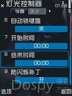

防闪烁补丁:打开可以防止闪烁。
注意:副屏幕仅在主屏关闭的时候起作用,其它时间都是关闭的。
键盘灯可以设置为打开及关闭两种状态
背光超时用于指定该程序控制灯光的有效时长,一旦超时,关闭所有设置为打开状态的灯光,由系统控制的灯光不关闭。
如果将背光超时设置为0秒钟,灯光控制效果将不受超时限制,可以实现灯光长亮,该方式非常费电。
若开启自动键盘锁功能,背光超时11秒钟后,屏幕自动切换到待机换面,同时锁定键盘。
开始时间及结束时间用于指定该程序的有效工作时间,在工作时间内将由该程序控制灯光,在此时间范围外将完全由系统默认设置控制灯光。
需要注意的是:在程序的有效工作时间范围内,其他程序进行的灯光控制将失效,完全由本程序控制。
目前仅支持使用主屏幕作为手电筒用,支持屏幕长亮及发出SOS呼救信息,并且可以设置屏幕亮度(1--100)
屏幕手电筒界面被打开后,是背景为白色的全屏画面,但其左右软件仍然可用。左软键显示菜单,右软键退出当前画面
