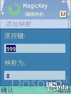

打开软件按键映射:magickey1.0 中文版设置映射代码(不懂的朋友输入后面的数字互相对应就行)注意=号是映射的意思
使用步骤:(下面的图是借别人的,呵呵)
file:///C:/Users/17429/Desktop/%E5%A1%9E%E7%8F%AD%E8%AE%BA%E5%9D%9B%E8%80%81%E8%B5%84%E6%BA%90%E5%90%88%E9%9B%86/100%%E5%8E%9F%E5%88%9B%E3%80%93%E3%80%93%E3%80%90N95%20%E5%AE%8C%E7%BE%8E%E7%8E%A9GBA%E6%B8%B8%E6%88%8F%E8%AF%A6%E7%BB%86%E6%95%99%E7%A8%8B%E3%80%91%E3%80%93%E3%80%93100%%E5%8E%9F%E5%88%9B(%E6%9C%80%E5%90%8E%E6%9B%B4%E6%96%B0)%20-%20%E8%AF%BA%E5%9F%BA%E4%BA%9AN95%E8%AE%BA%E5%9D%9B_N95%208GB%E8%AE%BA%E5%9D%9B%20-%20%E5%A1%9E%E7%8F%AD%E6%99%BA%E8%83%BD%E6%89%8B%E6%9C%BA%E8%AE%BA%E5%9D%9B-Symbian%E7%B3%BB%E7%BB%9F%E6%99%BA%E8%83%BD%E6%89%8B%E6%9C%BA%E4%B8%AD%E6%96%87%E8%AE%BA%E5%9D%9B_files/20080618_b88eca9b09b156952e9bkTah9S4mC9S9.jpgfile:///C:/Users/17429/Desktop/%E5%A1%9E%E7%8F%AD%E8%AE%BA%E5%9D%9B%E8%80%81%E8%B5%84%E6%BA%90%E5%90%88%E9%9B%86/100%%E5%8E%9F%E5%88%9B%E3%80%93%E3%80%93%E3%80%90N95%20%E5%AE%8C%E7%BE%8E%E7%8E%A9GBA%E6%B8%B8%E6%88%8F%E8%AF%A6%E7%BB%86%E6%95%99%E7%A8%8B%E3%80%91%E3%80%93%E3%80%93100%%E5%8E%9F%E5%88%9B(%E6%9C%80%E5%90%8E%E6%9B%B4%E6%96%B0)%20-%20%E8%AF%BA%E5%9F%BA%E4%BA%9AN95%E8%AE%BA%E5%9D%9B_N95%208GB%E8%AE%BA%E5%9D%9B%20-%20%E5%A1%9E%E7%8F%AD%E6%99%BA%E8%83%BD%E6%89%8B%E6%9C%BA%E8%AE%BA%E5%9D%9B-Symbian%E7%B3%BB%E7%BB%9F%E6%99%BA%E8%83%BD%E6%89%8B%E6%9C%BA%E4%B8%AD%E6%96%87%E8%AE%BA%E5%9D%9B_files/attachimg.gif
登录/注册后可看大图
file:///C:/Users/17429/Desktop/%E5%A1%9E%E7%8F%AD%E8%AE%BA%E5%9D%9B%E8%80%81%E8%B5%84%E6%BA%90%E5%90%88%E9%9B%86/100%%E5%8E%9F%E5%88%9B%E3%80%93%E3%80%93%E3%80%90N95%20%E5%AE%8C%E7%BE%8E%E7%8E%A9GBA%E6%B8%B8%E6%88%8F%E8%AF%A6%E7%BB%86%E6%95%99%E7%A8%8B%E3%80%91%E3%80%93%E3%80%93100%%E5%8E%9F%E5%88%9B(%E6%9C%80%E5%90%8E%E6%9B%B4%E6%96%B0)%20-%20%E8%AF%BA%E5%9F%BA%E4%BA%9AN95%E8%AE%BA%E5%9D%9B_N95%208GB%E8%AE%BA%E5%9D%9B%20-%20%E5%A1%9E%E7%8F%AD%E6%99%BA%E8%83%BD%E6%89%8B%E6%9C%BA%E8%AE%BA%E5%9D%9B-Symbian%E7%B3%BB%E7%BB%9F%E6%99%BA%E8%83%BD%E6%89%8B%E6%9C%BA%E4%B8%AD%E6%96%87%E8%AE%BA%E5%9D%9B_files/20080618_e0894673b4eb00b7b4e0Toin5oWHcJrh.jpg第一个框(原按键)是你希望映射以后用的键,在这里先按【通话键】,然后这个框里的值会变成999
这时,你可以按下你想要用的键。【注意:要长按,再松开即可】,就可以将这个键的对应键值填入,如果不懂的人可以看下面的代码,输入代码就可以了!
播放停止=1(相对应的代码)183=49
播放开始=2(相对应的代码)182=50
播放快退=3(相对应的代码)185=51
播放快进=4(相对应的代码)184=52
还不懂?看上图原按键输入“183 ”   映射为输入“49”,那么就变成当你按“播放停止”键的时候,你按出来的是数字“1”)
