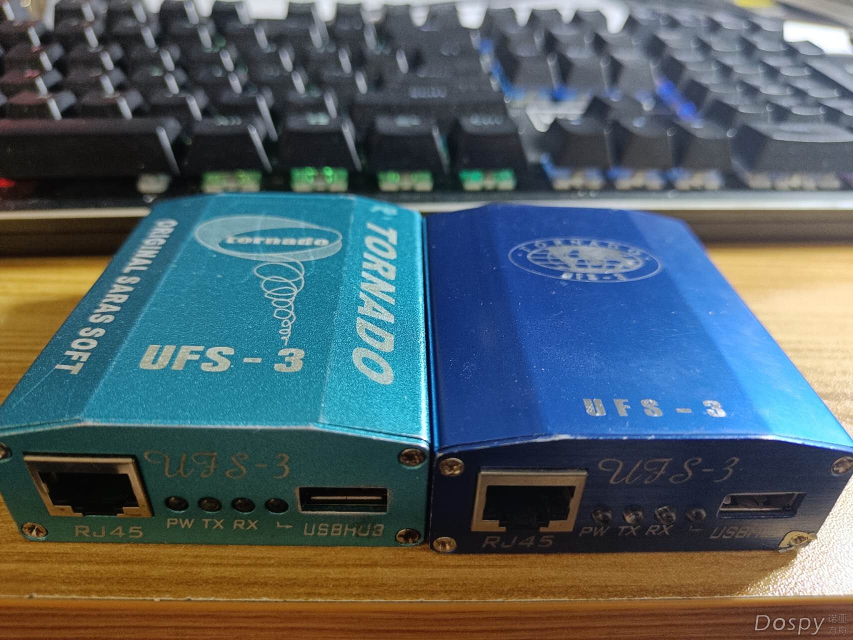

UFS刷机盒(左为较久版本,只适用于XP系统,右可在Win7或者早期Win10下使用) ... ...
图1:UFS刷机盒(左为较久版本,适用于XP系统,右可用于Win7及更高版本操作系统)

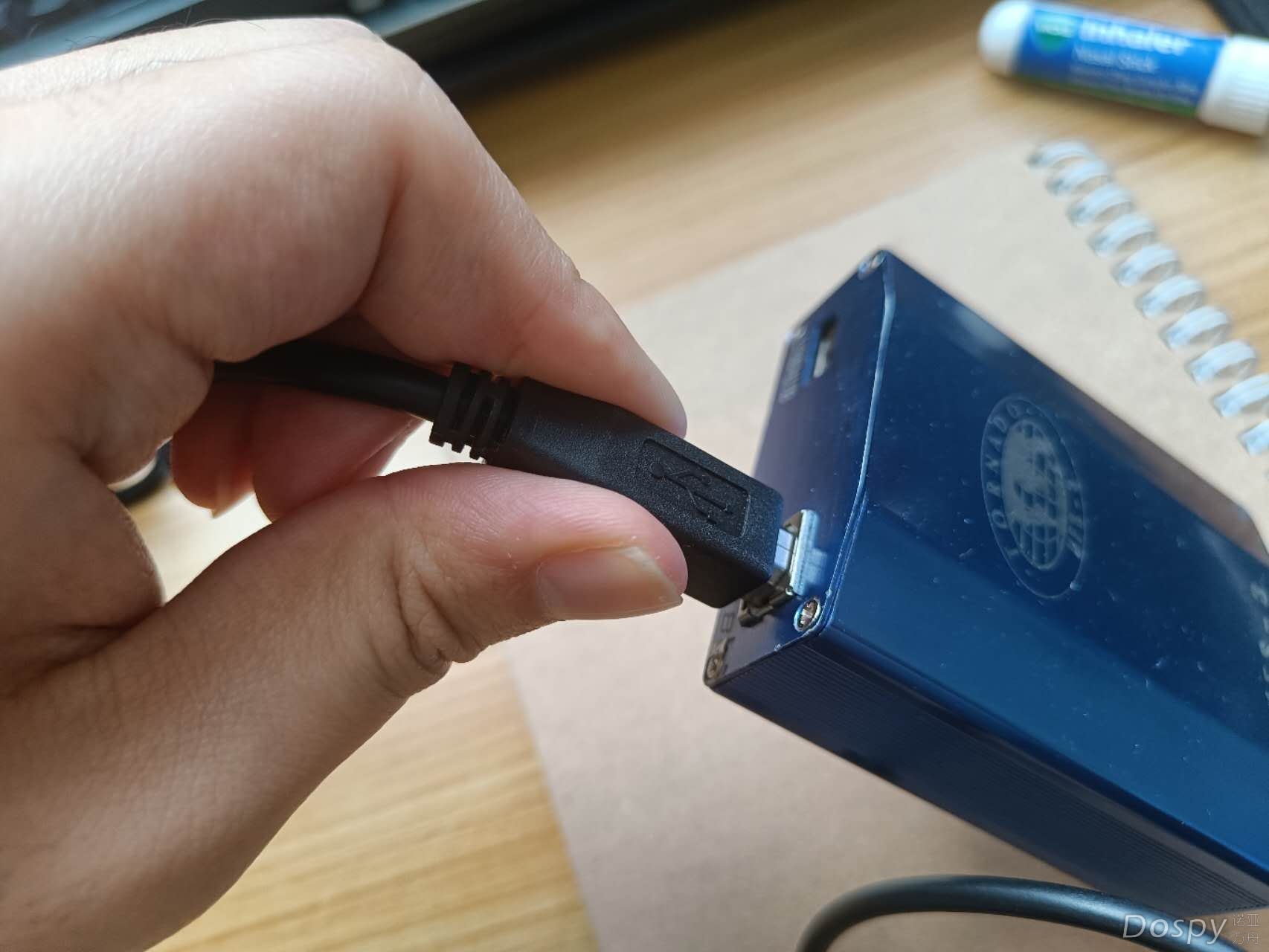

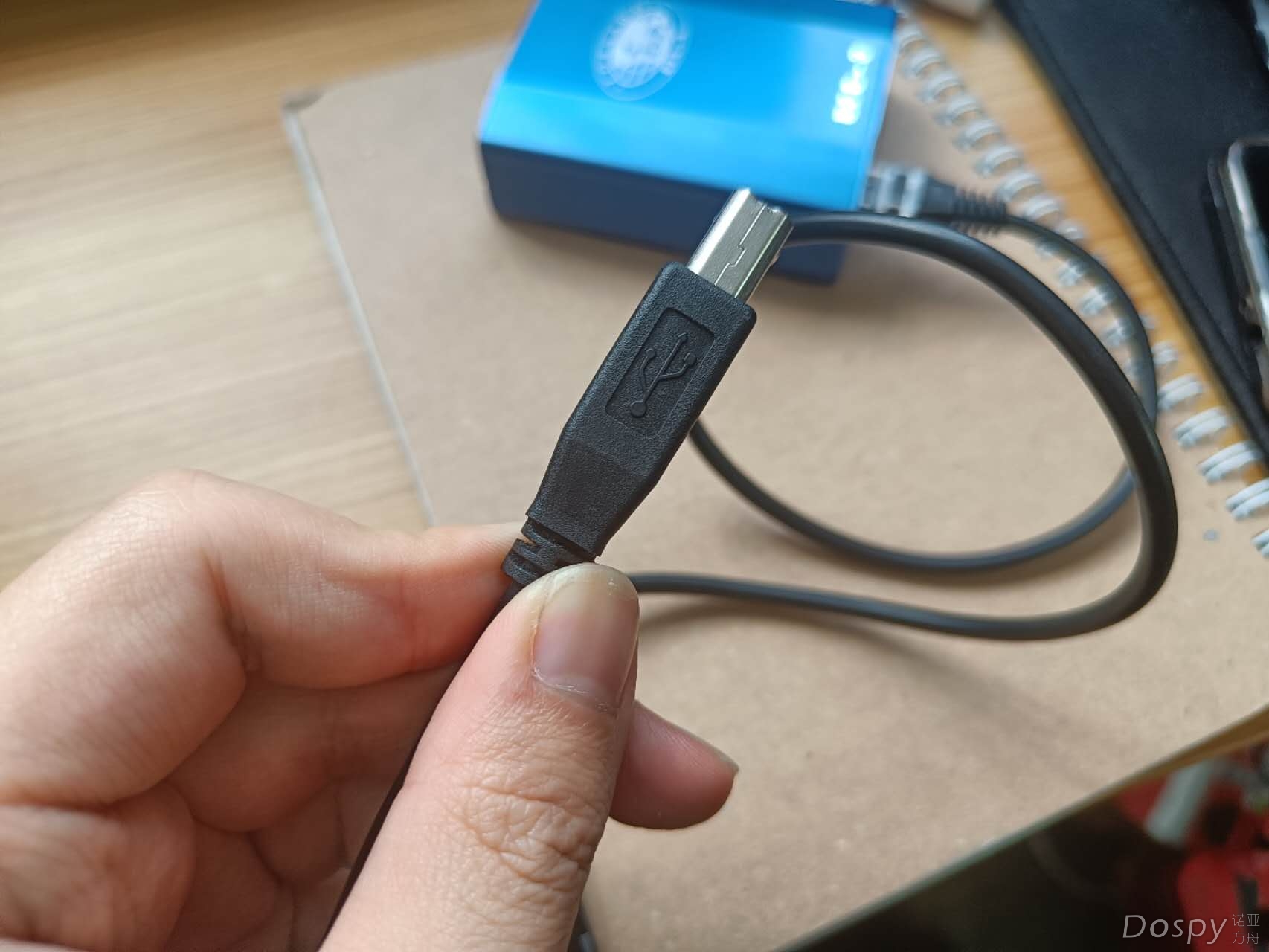

图2:家用打印机线一根,将这一端插入UFS盒背面的对应插口
图3:将打印机线插入UFS背面插口,另一端连接电脑USB接口。如盒子工作正常,UFS正面LED灯亮

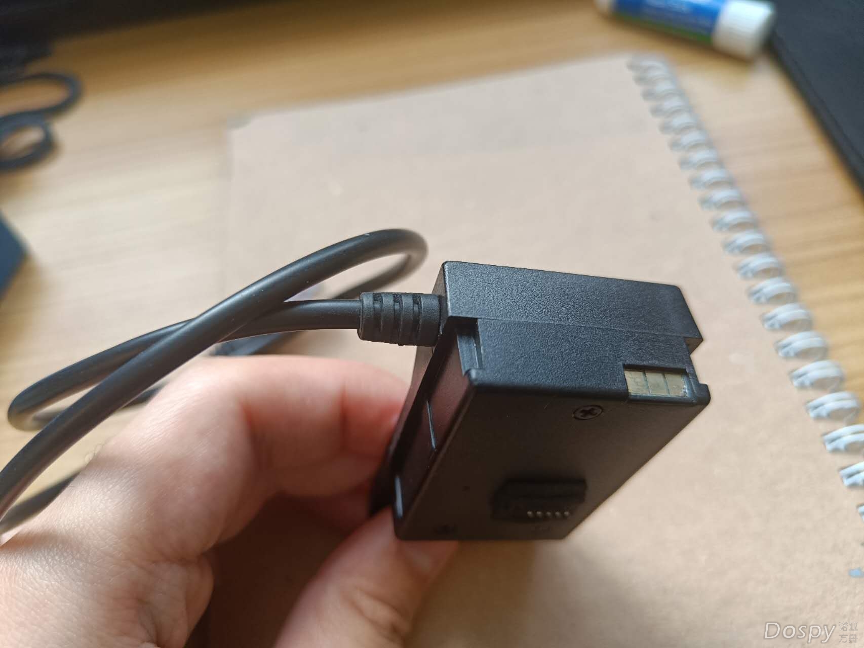

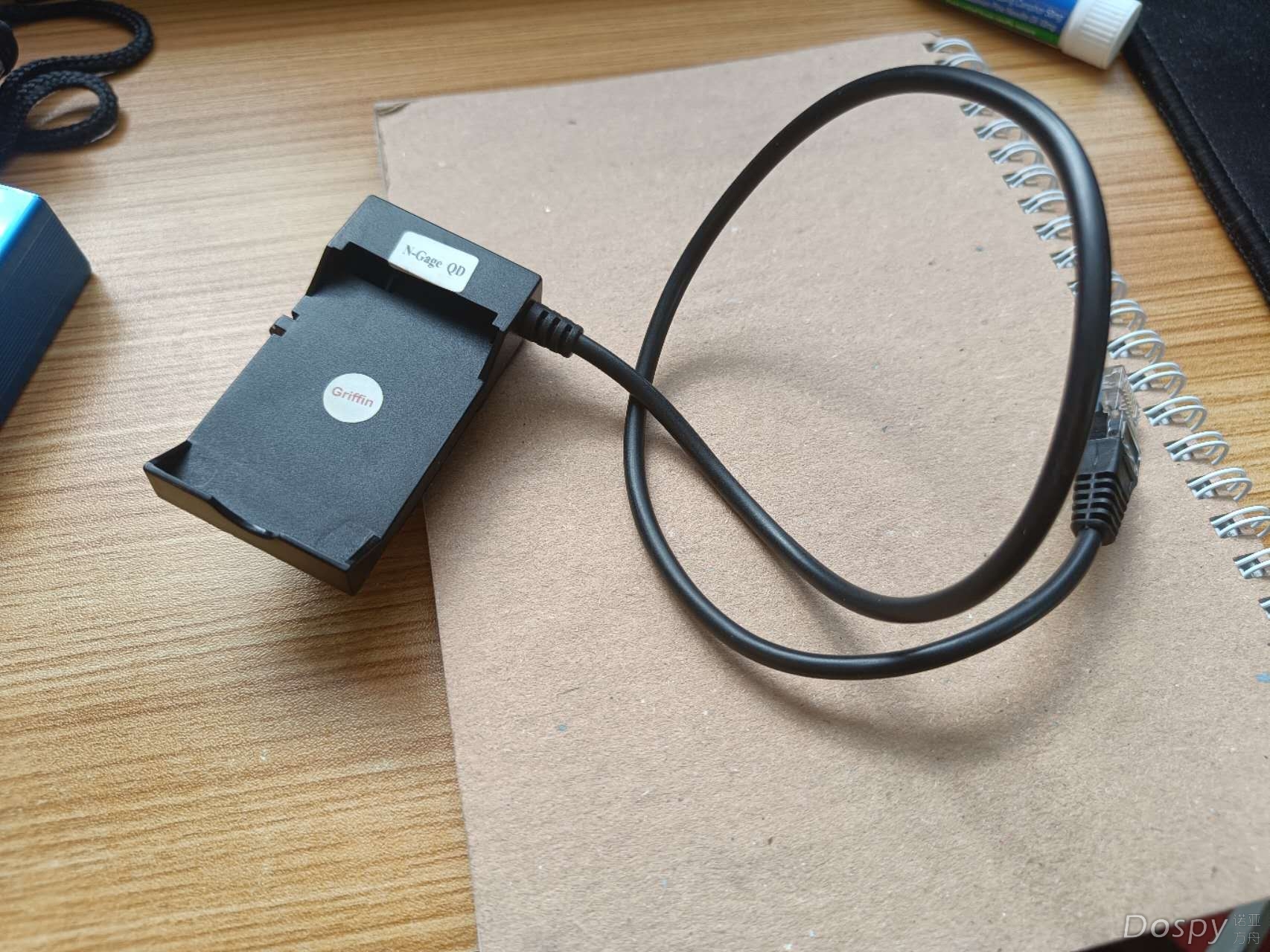

图4:N-Gage QD刷机夹正反面
再按照上述步骤将盒子连接到电脑后,再将手机电池取出,放入刷机夹,听到一声清脆的“咔”声时,说明刷机夹已经插入手机。(这一步非常重要,楼主就是开始没有放好刷机夹,导致软件不能完全识别手机。如果放好的话,图4左的海绵是会在取出后是完全呈扁平状的,不会是图中立体状的。)
图5:注意到刷机夹侧面是有金属片的,把这一块就像插电池一样,插入手机的电池仓,用力按下,听到咔嚓一声,说明插好了。

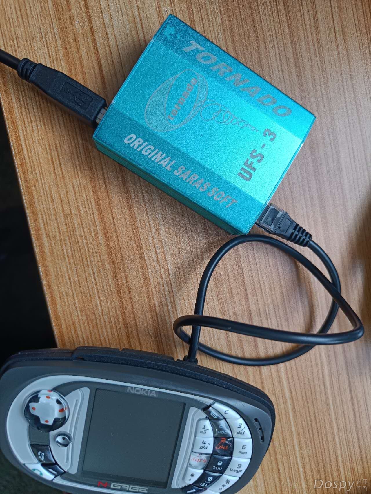

之后将刷机夹另一端类似网线接口的插头,插入图1刷机盒的左侧,标注RJ45的插槽中。
图6:全部插好的刷机盒和刷机夹
如果做到图6所示的样子,硬件准备工作就全部就绪了。

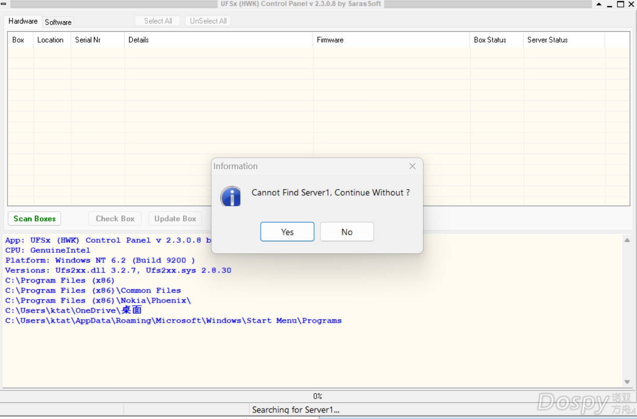

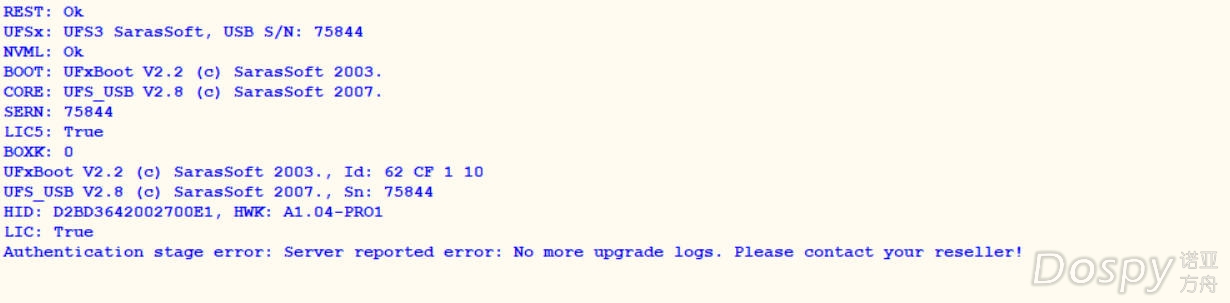

界面如图所示,先选择Yes。随后,按最左侧的绿色Scan Box按钮。上面的列表会出现一个刷机盒。随后按Check box,稍等几十秒,完成后,再按Update Box,给予刷机盒Hwk授权。(注意图一左侧的老旧版本刷机盒不支持该软件,只可以在XP环境下用旧软件刷机,用该软件会报错。)
图8:错误提示
理论上,这样操作是没问题的,但我的盒子并无法在Win11和该软件环境下正常工作。这可能是:
  • 操作系统版本太高
  • 刷机盒不够新(可以买最新的UFS Turbo Infinity盒子试试)
  • 软件授权服务器关闭导致的
注意到,在Win7以上版本适用的这个软件,是需要在线授权的。但是现在线上授权的通道已经关闭了,上面给的是离线安装的方法,但楼主的盒子仍然不能正常工作。各位机油可以在Win7环境试一下。

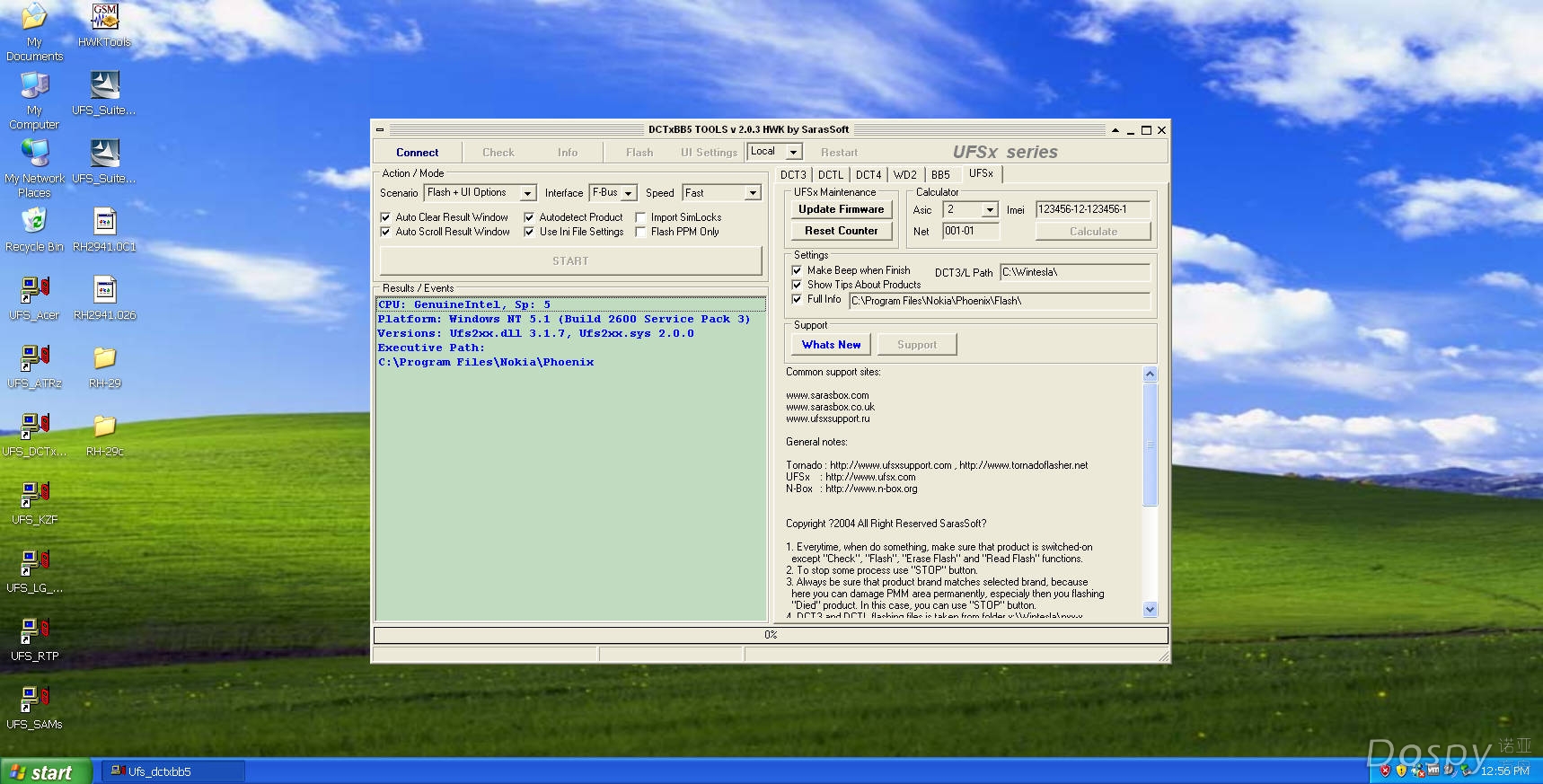

随后进入UFS Turbo.rar压缩包,打开old UFS suite, repair tools etc文件夹,在虚拟机中安装UFSx_Support_Suite_Setup_v02.03.00.06。进入安装程序,选择Hwk,之后无脑下一步就可以了。安装完成后,桌面上会出现一系列图标,如下:
图8:虚拟机界面
如图8中回收站下方一系列相同图标的快捷方式所示。此时,在VMWare的窗口右下角,选择到一个类似USB接口的图标,显示UFS3 Saressoft,右击这个图标,选择连接。这样盒子就和虚拟机连接好了。
图9:Vmware右下角
连接好后,双击桌面上的UFS_DCTxBB5图标,就会看到图8的界面。

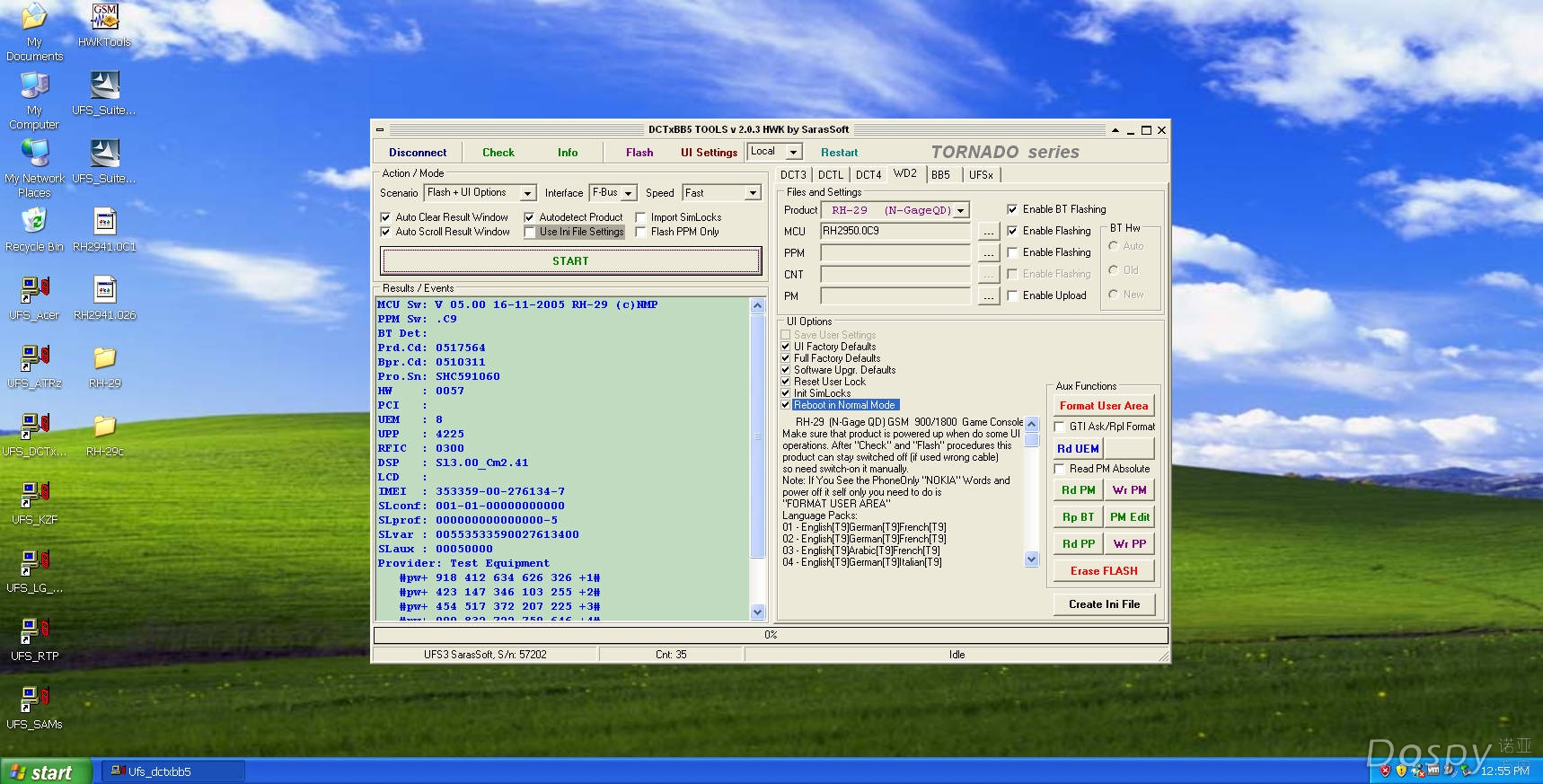

三、正式刷机

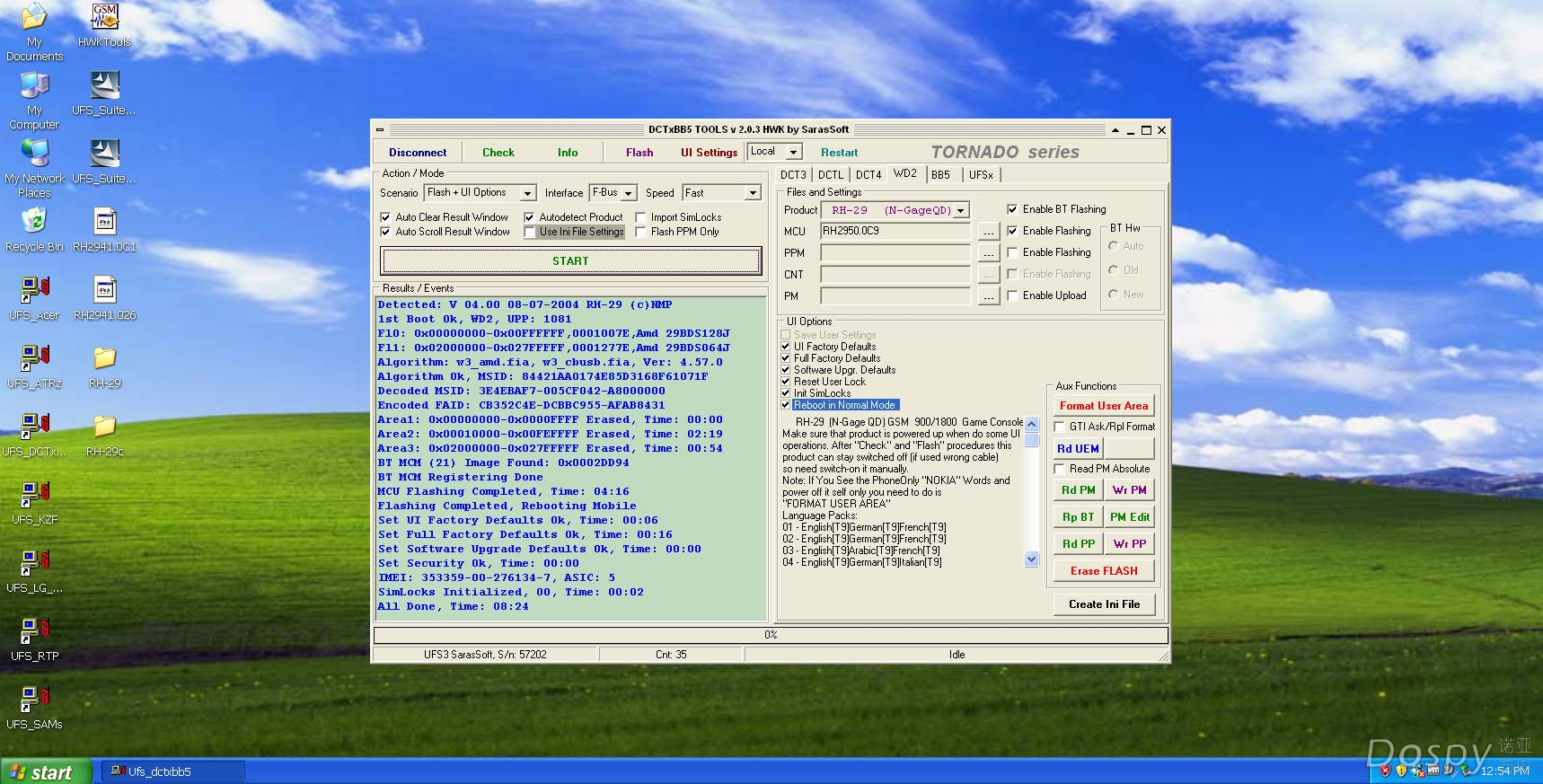

不论是XP还是Win7系统,打开DCTxBB5后,都会是图8界面的造型。

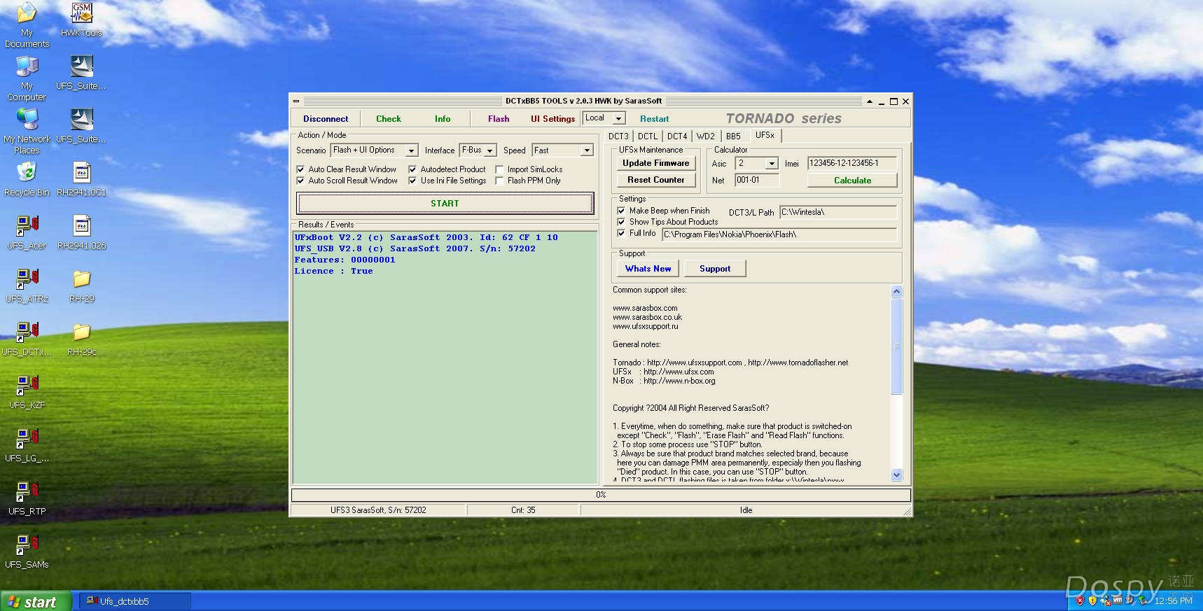

先点击左上角的Connect
图10:Connect
如果出现图10这样的表述,没有报错,说明盒子已经和虚拟机连接好了。
接下来,在右边选择好自己的手机型号这一步非常重要)。我的手机是N-Gage QD,这个在WD2下面,选择好后点Connect旁边的Check
图11: Check
再点击Info,如果出现下面的一系列有关手机的信息,说明手机和盒子的连接也是正常的,这时就可以准备刷机了。
图12:Info

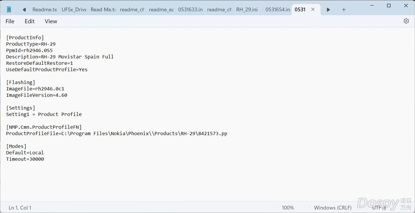

先找到已经下载好的刷机包。我这里用的是@可乐地盘提供的刷机包大全(地址: https://www.dospy.wang/thread-15274-1-1.html)。
随后选择右上角的MCU和PPM,这两个文件位置是根据刷机包的定义来定义的。
在刷机包中找到一个纯数字.ini(比如123456.ini)的文件,用记事本打开。
图13:刷机包文件
找到第二行的PpmId=xxxx,这个xxxx就对应的刷机包中的PPM文件。第二段中ImageFile=rh2950.0c9,对应的就是rh2950.0c9是MCU文件。
在程序右侧的MCU和PPM位置指定刷机包文件中对应的文件(由于我这个刷机包里面PpmId=什么也没有,PPM这一栏不选),再将下面的方框(UI Factory Defaults等等)全部打勾,一切就准备就绪了。

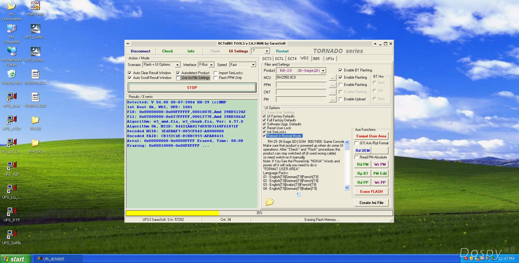

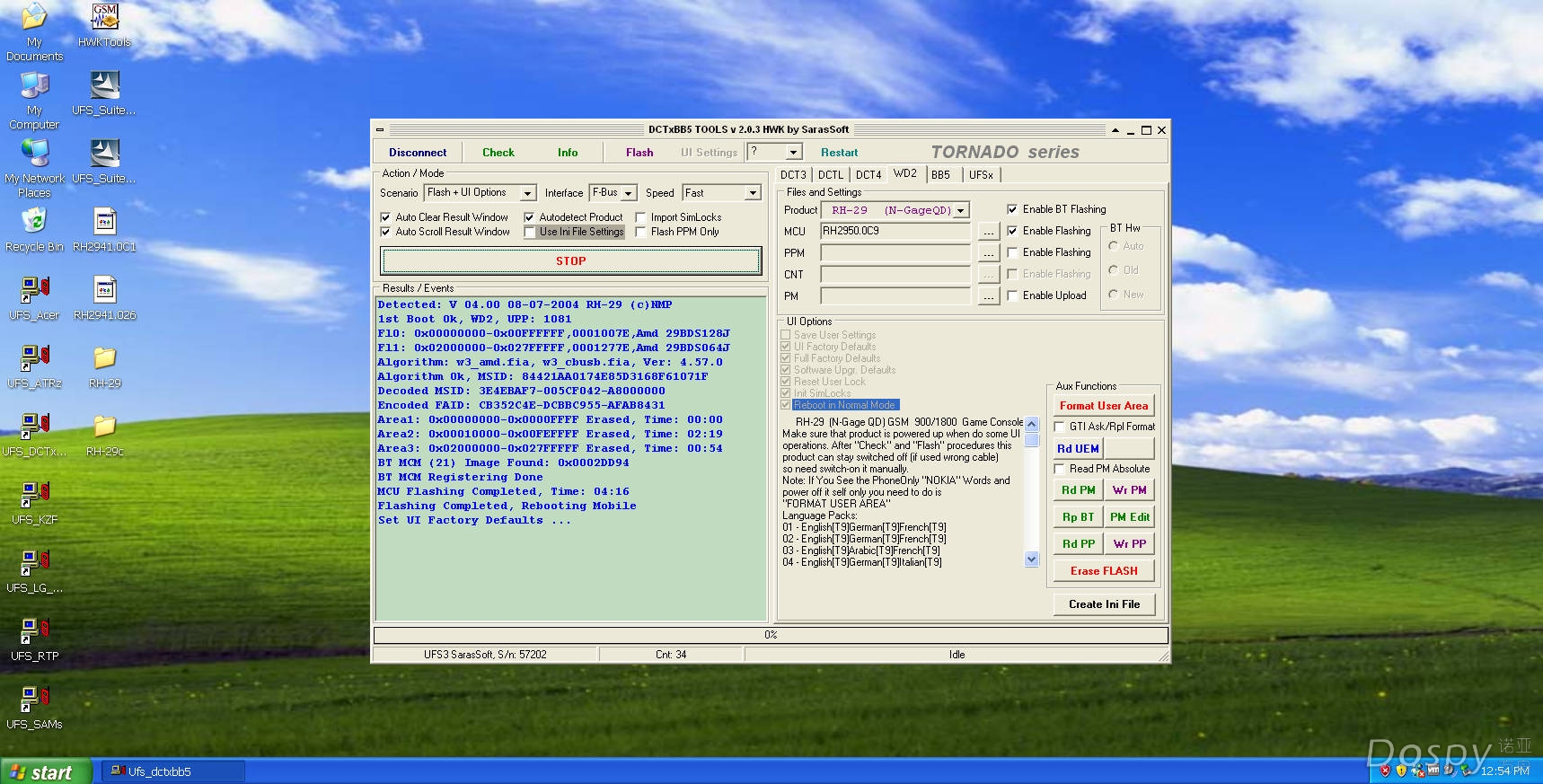

点击左侧绿色日志上方,长长的Start按钮,刷机就开始了。
图14:刷机中
等待几分钟后,日志出现All done,就说明刷机完成了。
图15:刷机成功
