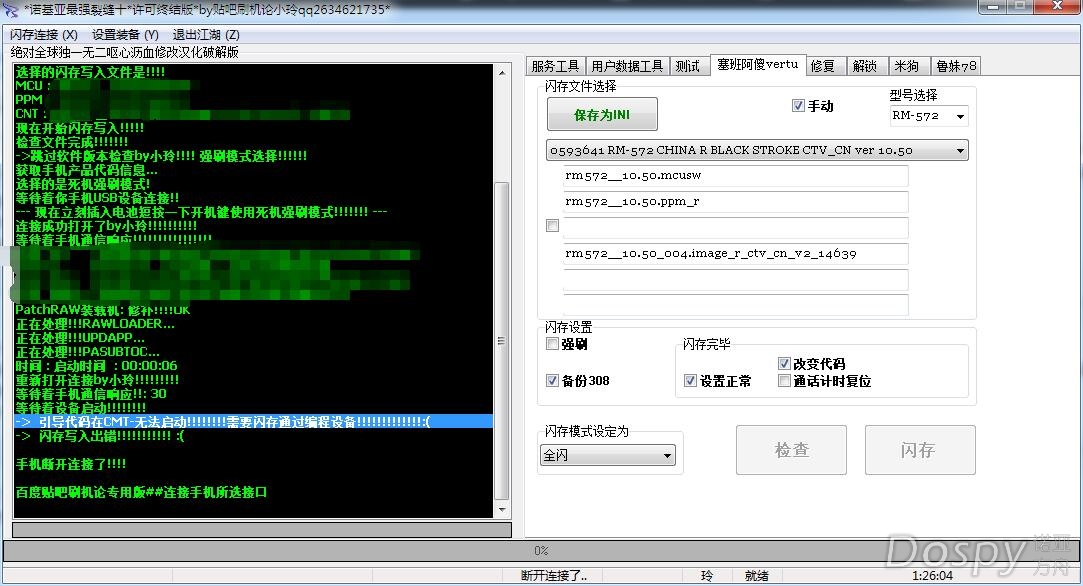

Phone failed to boot in flash mode CMT...
我一开始还以为的固件不太好,结果重新下载、选择后一样不行。一样的报错。
抱着最后一丝希望,在论坛搜了“救砖”,出来了“[塞班救砖刷机]使用最强裂缝十成功救砖6700s实录”这篇不起眼的帖子。于是我本着死马当活马医的态度,试了最后一次。发现我安装的数据包在最强裂缝里面找不到啊?捣鼓了半天,设置装备里面有数据包路径,路径不对……再来一遍!!!
还是一样的报错,只不过是中文了而已。
->  引导代码在CMT-无法启动!!!!!!!!需要闪存通过编程设备!!!!!!!!!!!!!:(
我笑了,我忒么的去哪给一个价值20块钱的手机找个编程器去?网上也没资源。于是放弃。
