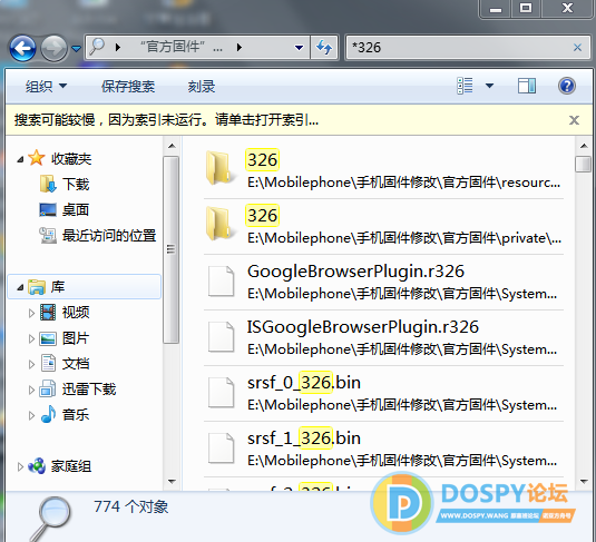

1.精简语言:
删除手机中多余的语言,比如水货手机中的马来语,大家就用不上。
31 简体中文
30 繁体中文
01或者159都是英文
如上图所示,在解包的语言包文件夹中,搜索不用的语言,比如这个326(亚太马来语),搜索内容为*326(*是通配符),大概能搜索到700多个文件,全部删除。其他语言删除也是一样的。建议保留中文和英文就足够了。 语言代码.txt (1.97 KB, 下载次数: 92)

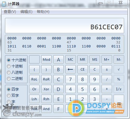

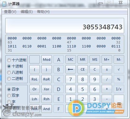

如果想0键启动其他程序,也是修改这个数字,比如0键启动Modo,Modo的UID是:EF6CF8D3,转换成10进制就是4016896211,用4016896211替代268458321,OK。(16进制转换,用电脑自带的计算器可以实现)

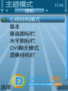

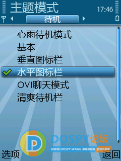

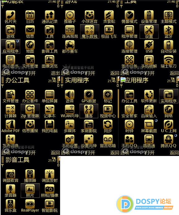

17.修改待机主题模式:提供英文状态下7个待机快捷方式文件和多种功能表视图共存
FP2机型可以更换主题待机状态,有基本、垂直、水平、OVI等选项。
rofs2\private\10202be9\10207342.txt
0x102750f0 int 0x1028186B 16777216 cap_rd=ReadDeviceData cap_wr=WriteDeviceData
上面一行中的1028186B转换成十进制是271063147,在固件的\private\10207254\themes\271012080\270513751下面是不是有一个271063147文件夹?这里默认的就是这个待机状态模式,一般这个是水平待机模式。如果想换成其他的,比如换成基本待机模式,基本待机模式的文件夹是271063148,271063148转换成十六进制是1028186C,把上面的1028186B换成1028186C。保存,刷机,OK。
前段时间一直在找英文状态下能支持7个快捷方式的文件,找了很久没找到。
多亏了lisen9065提供的修改教程,把中文的7个快捷方式文件修改了一下,现在完美支持英文了。
想自己修改的可以参考教程:
★需要采用16进制查看文件的方法修改★
网上下载的一般都是简体中文(31)语言的,只需拿来修改一下就可以改成其他语言状态下可用了。
教程开始:
本教程以将private\10207254\themes\271012080\270513751\271063147\1.0\里面的简体中文(31)修改成英文(158)为例子。

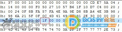

第一步:
先将后缀.o0031改成自己想要的语言,例如.o0158,然后16进制打开修改完后缀的文件,将里面所有的.o0031对应改成.o0158(可以搜索替换修改)。
第二步:
如图所示,
大概在开头那一段位置,会看到一段前后都是几个0的1F,将31对应的1f改成158对应的9e
(如果是繁体30语言就是1e,其他语言如此类推,教程最后补充这里的转换规律),改了保存后就修改完成了,固化即可。
不想自己修改的,直接下载我做好的就可以了,共有6款待机模式共存。

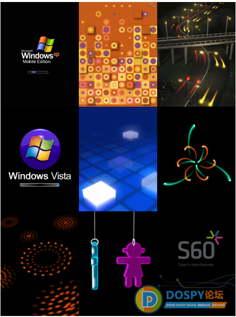

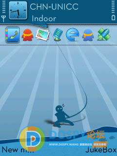

先看图:

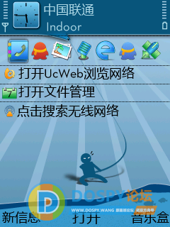

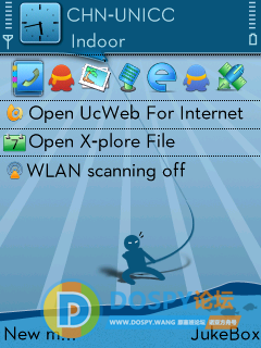

英文状态下支持7个待机快捷方式:
中文状态下同样是7个:

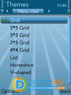

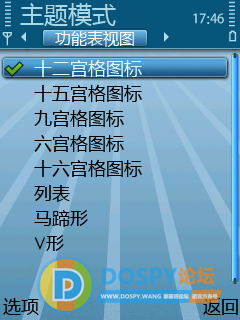

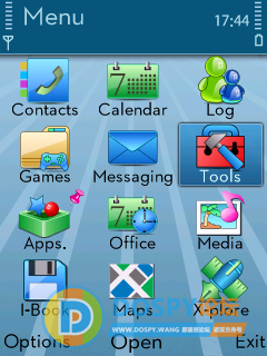

另外增加了功能表视图,增加了15宫格、9宫格、6宫格、16宫格,并共存,同样支持中文和英文:
修改中文状态下的日历项文字为:打开文件管理,英文状态下日历项文字为:Open X-plore File,可以启动X-plore,
不过需要这个补丁才能打开X-plore: 日历程序.rar (407 Bytes, 下载次数: 25) ,用RomPatcher加载。
修改中文状态下搜索项为:打开UcWeb浏览网络,英文状态下为:Open UcWeb For Internet,需要修改固件中的相关语言文件,
这里有给大家修改好的: 修改搜索项文字和图标.rar (6.95 KB, 下载次数: 25) ,直接复制到固件中,或者放到C盘用C2Z补丁。

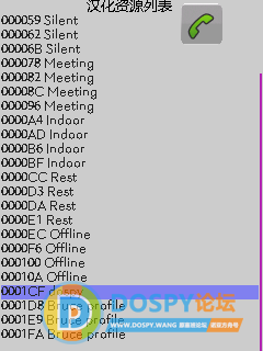

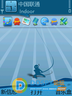

22.修改默认情景模式的名称,附带空白情景模式的方法:
手机自带的情景模式名称好像是:标准、无声、会议、户外、寻呼机、离线。
大家知道开机之后自己可以更换名称的,但是我不喜欢这个,打个比方,你把户外变成室内,那么在英文状态下,这里还是中文名,不够协调,对尽善尽美的DIY工作者来说,我们不要这样的瑕疵。

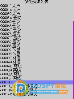

修改文件rofs2\Resource\profileeng.r31和profileeng.r159,使用工具手机端汉化风暴。
如上图所示(这是我已经修改好了的),分别用汉化风暴打开这两个文件,可以自己设置情景模式的名称了,例如像我这样,将户外改成室内(英文下的Outdoor改成Indoor),将寻呼机改成休息(英文下改成Rest),自定义自己需要的情景模式名称,这样格机之后,就不需要重新命名自己的情景模式,而且还可以在中英文下自动切换的。
在文件下面有新建情景模式(英文New profile),这里也可以修改成自己需要的名字。

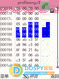

重点介绍一下空白情景模式的方法。
将新建情景模式第一个改成dospy,然后保存,然后用16进制打开(手机端使用XP可以实现):
16进制搜索64006f00730070007900,然后修改成20002000200020002000,然后保存。
然后再用汉化风暴打开这两个文件,就变成这样了:
两个情景模式第一个名字都变成空白了。
把这个文件,打包进去刷机,那样你新建的所有情景模式,都是空白名字的。

0x3 int 3758285899 0 cap_rd=alwayspass cap_wr=alwaysfail    0键启动程序
0xFF0102 int 0xE48A4509 0 cap_rd=alwayspass cap_wr=alwaysfail    *键启动程序
0X3这一行是0键启动程序,我这里设置的是手电筒,手电筒的UID是E002E44B,转换成10进制就是3758285899,大家也可以将其他自己需要的软件,转换成10进制替换这一行中的3758285899,那么按0键就启动这个程序了。

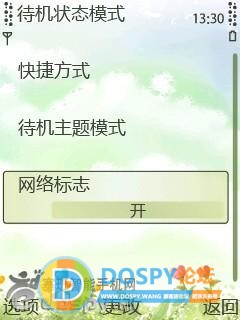

rofs2\private\10202be9\101F877C.txt
NOKIA手机自带是有网标开关的,只是官方隐藏了。
0x4 int 1 16777216 cap_rd=alwayspass cap_wr=WriteDeviceData
0x4 int后面改成1就是打开,0就是隐藏了。打开之后,配合自定义网标,可以很方便的更换网络标志,去除你不喜欢的中国移动或者联通的那几个字。

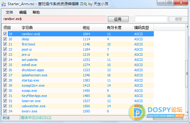

27.如何屏蔽一些不用的进程,或者自启一些自己固化的程序:
推荐工具:RSC资源编辑器
需要修改的文件:Starter_Arm.rsc、starter_non_critial_1.rsc、starter_background_apps.rsc
每个型号的手机需要修改的文件名可能不一样,上面的是N86的,但是文件名都是Starter*.rsc,大家自己在core包里面提取,有的就在rofs2包里面就不需要提取了。记住修改好了要放在同目录文件夹下面覆盖,要不然无效。
修改示范:
打开要修改的文件,以Starter_Arm.rsc为例,想要屏蔽这个进程randsvr.exe,找到这个进程,把exe后面的一个e随便用一个符号代替,比如改成ex$,然后点应用,然后点文件——另存为,存到电脑上一个你能找到的地方。然后覆盖复制到rofs2包里面,覆盖原文件,这个程序就会屏蔽了。
也可以用这种方法修改自己想要自启的文件,很多人都喜欢固化一些需要自启的软件,比如RP,比如任务管理器。

-----------------------------------N86可禁止的开机自启-------------------------------
N86开机自启共有2个文件:
一.Starter_Arm.rsc
5.calensvr.exe
19.randsvr.exe
31.KeyFilterApp.exe
41.adatserver.exe
42.carousel.exe→RPchAuto.exe(这个我用来做RP自启的)
46.NokiaSoftwareCheckerBackground.exe
二.starter_non_critical_1.rsc
1.alwaysonlinestarter.exe
3.calensvr.exe
4.CfmwBtCfgServer.exe
7.dataconnectionlogger.exe
15.hotspotserver.exe
17.hotspotserver.exe
25.rlock.exe
26.Satserver.exe
27.schexe.exe
36.vcommandmanager.exe
40.iaupdatebg.exe
41.ATEventObserver.exe
44.fsmailserver.exe→MenuKeyStart.exe(这个我用来做任务管理器自启的)
47.z:\sys\bin\securewidgetpreinstaller.exe
这20个进程,经过测试完全可以杀死,或者可以更换成你固化的需要自启的文件的自启名。
-----------------------------------6120C可禁止的开机自启-------------------------------
6120c开机自启修改文件为\resource\Starter_Arm.rsc
可杀进程列表:
7.z:\sys\bin\randsvr.exe
19.z:\sys\bin\CfmwBtCfgServer.exe→z:\sys\bin\MenuKeyStart.exe(这个我用来修改成固化的任务管理自启,如不需要任务管理可以杀死)
20.z:\sys\bin\SatServer.exe
21.z:\sys\bin\CalenSvr.exe
24.z:\sys\bin\dataconnectionlogger.exe
26.z:\sys\bin\AlwaysOnlineStarter.exe
35.z:\sys\bin\vcommandmanager.exe
37.z:\sys\bin\FaxModem.exe→z:\sys\bin\RPchAuto.exe(这个我修改成系统破-解自启的,如不需要系统破-解可以杀死)
52.z:\sys\bin\randsvr.exe
56.z:\sys\bin\CalenSvr.exe
63.z:\sys\bin\randsvr.exe
67.z:\sys\bin\CalenSvr.exe
76.z:\sys\bin\CfmwBtCfgServer.exe
77.z:\sys\bin\SatServer.exe
80.z:\sys\bin\dataconnectionlogger.exe
82.z:\sys\bin\AlwaysOnlineStarter.exe
92.z:\sys\bin\vcommandmanager.exe
93.z:\sys\bin\FaxModem.exe
105.z:\sys\bin\CfmwBtCfgServer.exe
106.z:\sys\bin\SatServer.exe
109.z:\sys\bin\dataconnectionlogger.exe
111.z:\sys\bin\AlwaysOnlineStarter.exe
121.z:\sys\bin\vcommandmanager.exe(声控,留一个未禁止,有时候还是用的上声控的,如不需要,可以杀死)
122.z:\sys\bin\FaxModem.exe
备注,前面的数字序号是用RESEdit查看时候的序号。更改或修改进程,建议使用Hex Workshop。
再备注:所有进程都是自己测试确定可以删除的,如有雷同,纯属巧合。
按照我上面的禁止这些自启之后,刷机之后6120c的运存可达26M,装完常用软件之后,空载运存可达25M。如果你不需要任务管理、系统破-解、和声控命令,运存还可以增强。

三.以上appshelldata.xml控制下的功能表排列图:
备注:图片右上角有小半个QQ后台图标,那是我在挂QQ,不是主题出问题了,不要误会undefined
四.解析:
研究过这个appshelldata.xml文件的机友,看到上面的两项之后,基本上对这个文件的功能有所了解了,对功能表排序也知道怎么操作了。

好了,看了我做的颜色标注,经常DIY的朋友应该已经知道不需要我再做介绍了。
还是简单解释一下吧:
1.红色部分的是上面的快捷方式,现在很多FP2机子DIY时候都加入了7个快捷方式,所以你可以一直设置7个。
2.粉色部分是手机左右软件的快捷方式。
3.紫色部分是在“基本”待机状态下,手机导航键上下左右中五个方向的快捷方式。
如何修改成自己需要的快捷方式?
很简单,修改中间localapp:0x后面的UID为自己喜欢的程序的UID,然后就OK了。
切记,打包、刷机之后,硬格生效。

这时候就需要修改一下这个安装路径了,需要用到一个十六进制的修改软件WinHex。
打开第三方主题,用SISCcontents。然后把themepackage.skn、themepackage.mbm、themepackage.mif,三个文件提取出来。
然后用WinHex修改themepackage.skn:
注意8到F这一排的第一行的07EC1CB66755E389,这就是主题安装路径的十六进制。把最后4个的6755E389全部修改成00000000:
然后保存。
然后再用SISCcontents重新打包这个主题,这时候,你的主题的安装路径就从16位的十六进制b61cec0789e35567变成8位的十六进制b61cec07。这个安装路劲b61cec07的十进制是3055348743,关于十六进制和十进制之间的转换,用电脑自带的计算器就可以了,看下图:
打开电脑的计算器(在开始运行里面输入calc,然后确定,就打开了),点十六进制,然后在输入框里面输入b61cec07:
然后再直接点一下十进制,就出来这个数据相因的十进制数据了:
我用的是win 7的系统,XP系统自带的计算器也行的,只是界面不一样,大家自己研究一下。
把这个3055348743替换到101f876f.txt里面,就变成:

提供几个开关机的动画给大家用:

解包固件,找到phone.exe文件,用十六进制修改器(我用的是Hex Workshop),查找AD1C4824:
登录/注册后可看大图
将AD1C4824修改成09B0F0BD:
登录/注册后可看大图
然后保存这个修改过的文件,覆盖原文件,打包,刷机,OK,N86亲测成功取消,无任何Bug。
