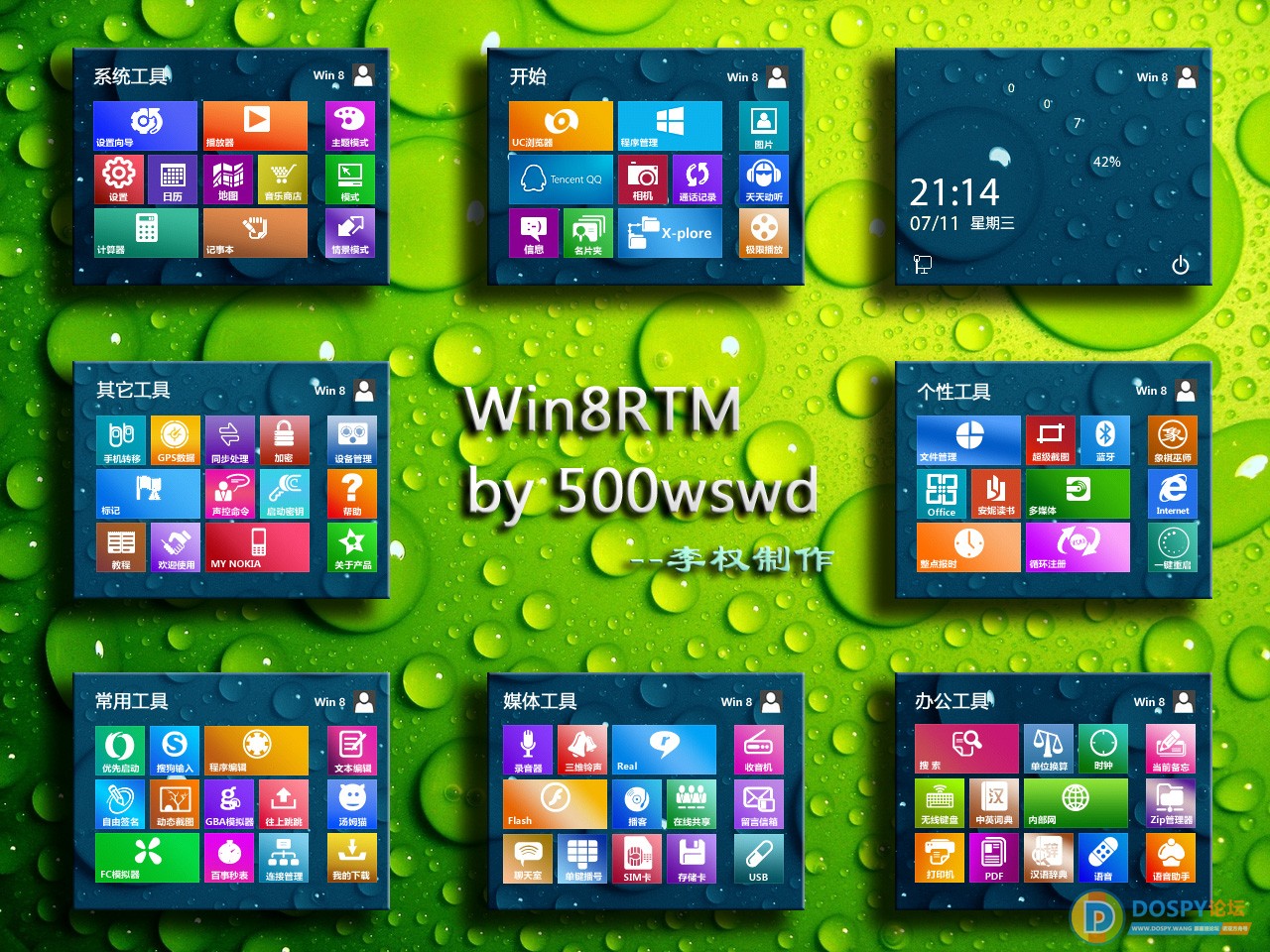

上次发过一个Win7 的,这次找到一个Win8的,与大家分享。
完美模仿win8开始界面,
能够滑动选择下一页。
这是一款 GDesk 主题,本主题使用120多个图标素材,

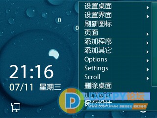

一:从“安装”里面打开“个性桌面”:(重要)
    在待机界面下按一下手机键盘的右软键,此时出现一个设置框:
    如图1

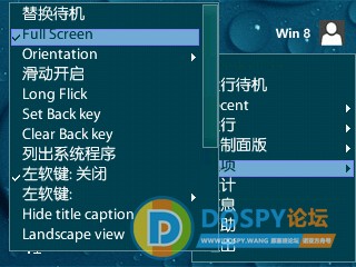

    接着我们使用方向键向下移动选择“选项”,
    然后按一下中间键确定,我们会看到一个二级菜单:如图2
    在这里把“Full Screen”和“Remember Last Menvs”这两个选项打上勾,
    这样我们就能全屏的显示主题了。
    接着按下图1中的“设计”,然后我们看到如图3
    再选择“加载设计”
    然后选择我们刚下载到的
    “Win8RTM 500wswd.gdd”主题文件
    加载到 “个性桌面”里面,
    等一会后一个全新的界面便出现在我们的眼前。
    图2中的“替换待机”我们可以选择性的打钩,
    其功能是不能让你使用原来手机的待机界面。

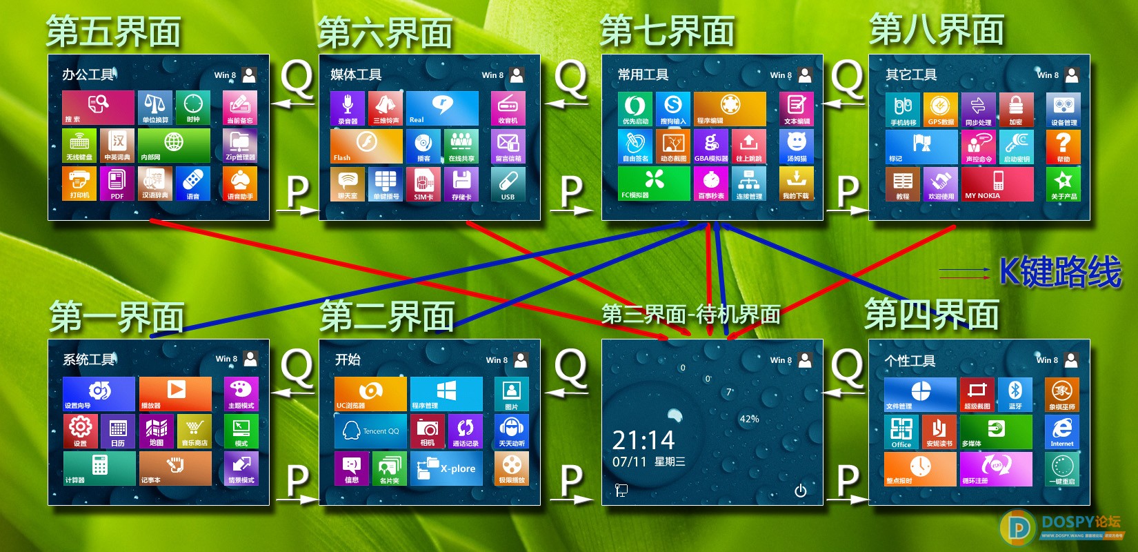

二:待机界面按一次“Q”键滑动到第二界面
     再按一次“Q”键滑动到第一界面,
    按一次“P”键则滑动到第四界面;
    待机界面定为第三界面。
    第一,二,三,四界面下按一次“K”键跳转到第七界面,
    然后按一次“Q”键滑动到第六界面,
    再按一次“Q”键滑动到第五界面,
    按一次“P”键则滑动到第八界面;
    第五,六,七,八界面下按一次“K”键则是返回到第三界面,即待机界面
    “Q”键和“P”键这两个键就是向左滑动和向右滑动。如图4
    任何界面下按两次键盘底下第一行左起第一个按键(即三角键)后,
    再按数字键即可返回原手机待机界面,
    目的是方便我们输入电话号码拨打电话。
    当然我们也可以按下 “M”键直接打开名片夹找亲朋好友的电话号码
