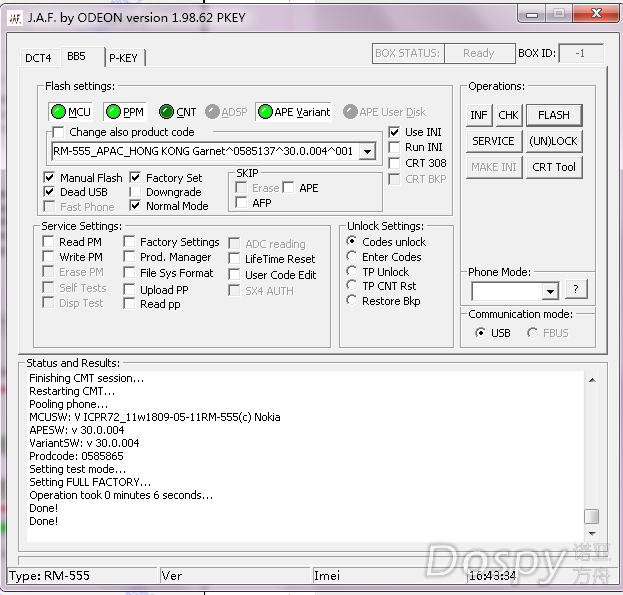

按论坛教程一切正常进行,进度条走完最后显示两个done。
拔线等开机,没反应,按电源震一下,黑屏。
解充电,充电灯不亮。
重复刷机过程,还是一切顺利,双done,done之后不拔线,等1分钟左右JAF显示充电模式,手机上充电灯还是不亮。
连电脑usb半分钟左右侦测到两三秒nokia flash驱动,不是刷机那个bb5驱动/
固件是论坛帖子那个diy的rom。

就是版主说的diy固件里v26的问题。
下载官方国行刷回就好了。

RM-555_30.0.004_prd.rofs2.V26
删除你下载的DIY固件包里面这个文件后刷机试试

删了会提示缺文件,rom没有降级,都是30.004那个
拿国外rom的v24改成v26替换就可以开机了,看来就是那个v26的问题。
看来语言和软件都在这个文件里,替换后刷完啥都没有。

提示缺文件无视
直接刷
不要替换,这个DIY固件有可能就是只有C00包

diy固件的c00和官方包还有国外包一样,等于是底包,其他的语言软件都在另外的包里
官方包内置地图3.04,没法升级到更高,只能用700m的那个地图了。
