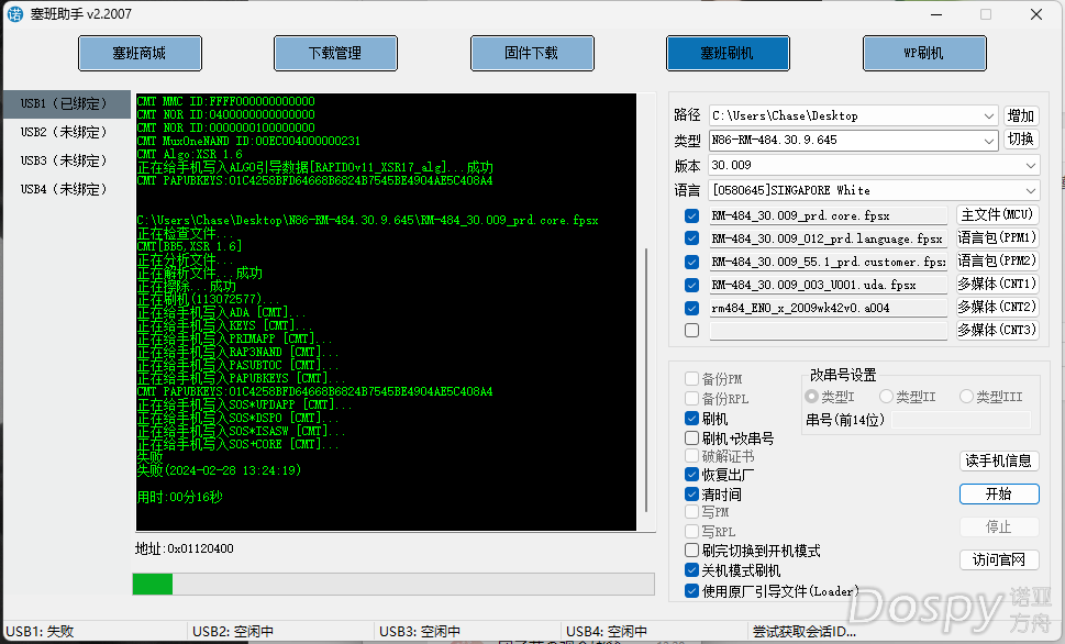

[求助] 有没有大佬帮我看看凤凰刷机这个报错
原机软件版本20.115

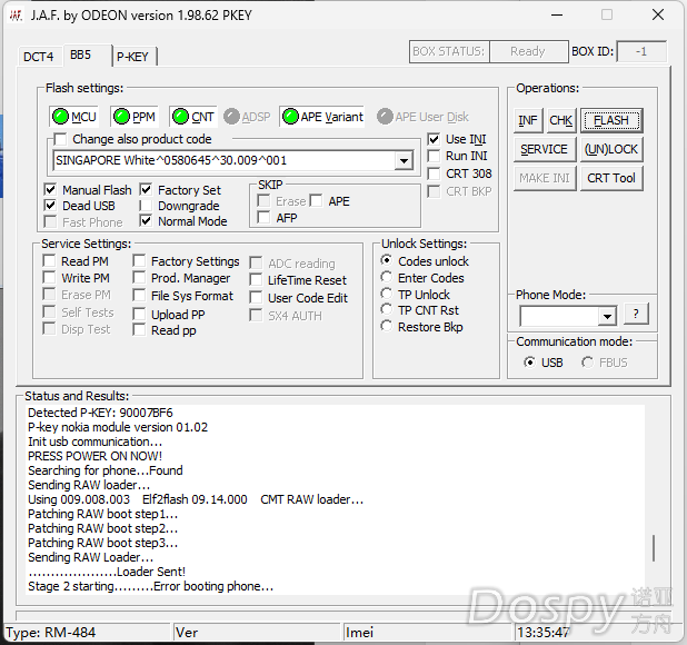

QQ截图20240228133550.png JAF报错

原本系统显示的是rm484的N86,但是我翻遍了论坛所有rm484的固件都报错

最新进展:换了台电脑用win7,jaf刷了RM486的固件,暂时没问题。刷485 484的固件报错
野逼大雄 发表于 2024-3-3 01:37
最新进展:换了台电脑用win7,jaf刷了RM486的固件,暂时没问题。刷485 484的固件报错 ...
凤凰刷所有固件都找不到手机,只有jaf能正确识别
