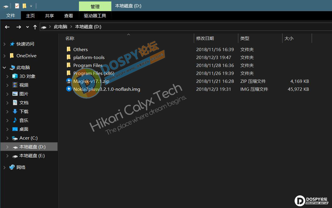

把选好的twrp镜像文件和magisk.zip存放到电脑D盘根目录

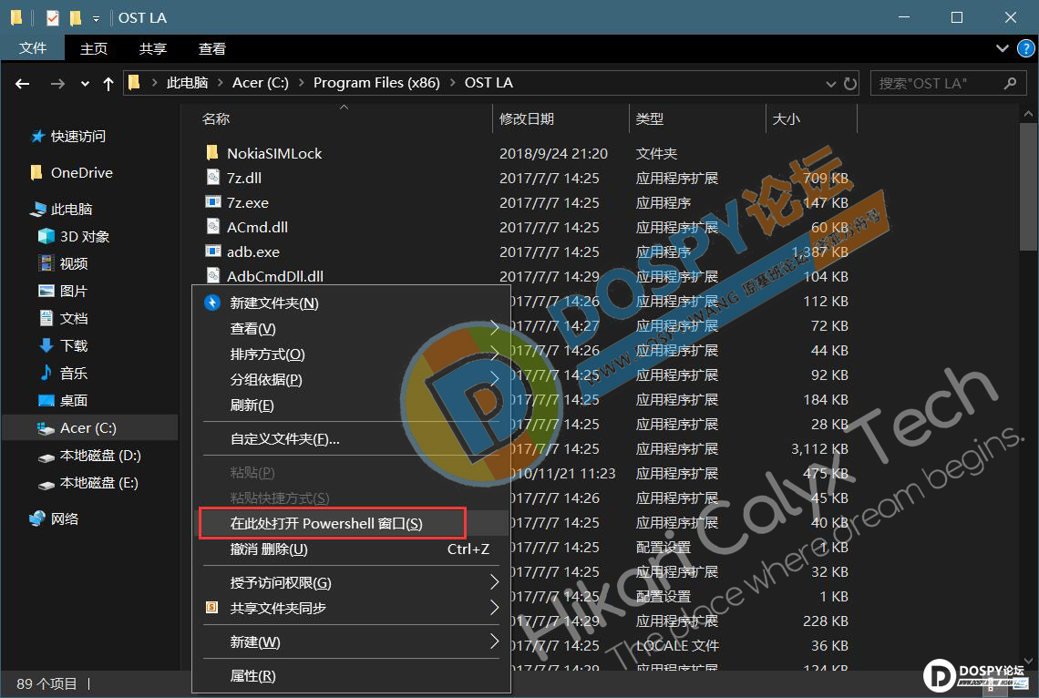

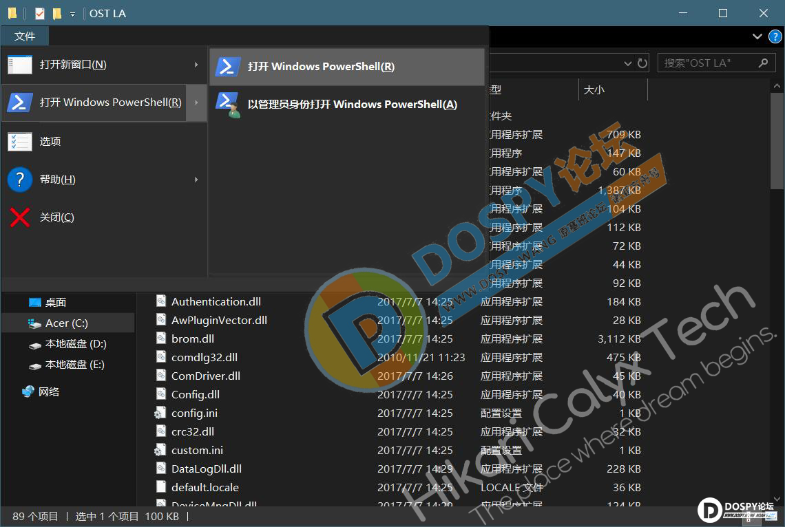

打开ost安装目录C:\Program Files (x86)\OST LA
唤醒powershell窗口
两个方法
1、直接点击左上方 文件 - 打开Windows Powershell - 选第一个
或者
2、按住键盘 Shift 键,鼠标在空白处右键,选择 在此处打开Powershell

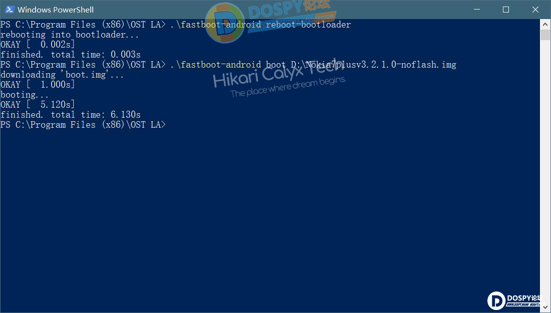

执行
.\fastboot-android reboot-bootloader
回车
此时手机重新进入DM模式
第三步,刷入临时twrp、sideload
执行
.\fastboot-android boot D:\Nokia7plusv3.2.1.0-noflash.img
此指令请根据实际文件名作出改动
如果开机卡powered请长按三键重启
并根据上述外网链接选择其他版本的img文件

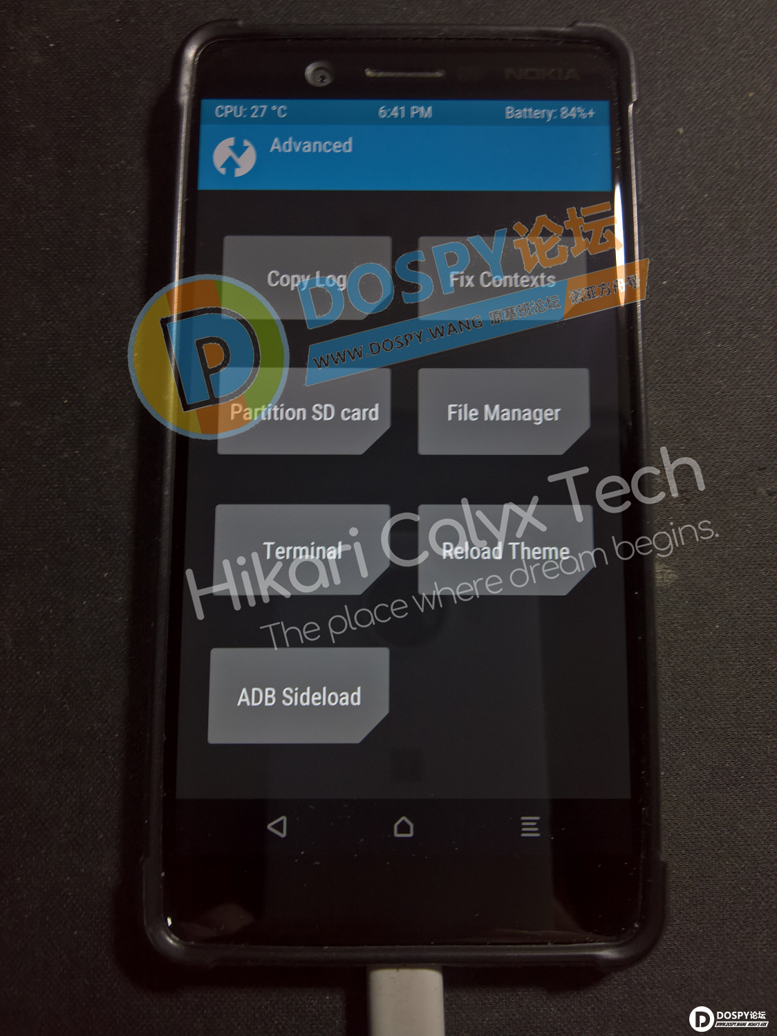

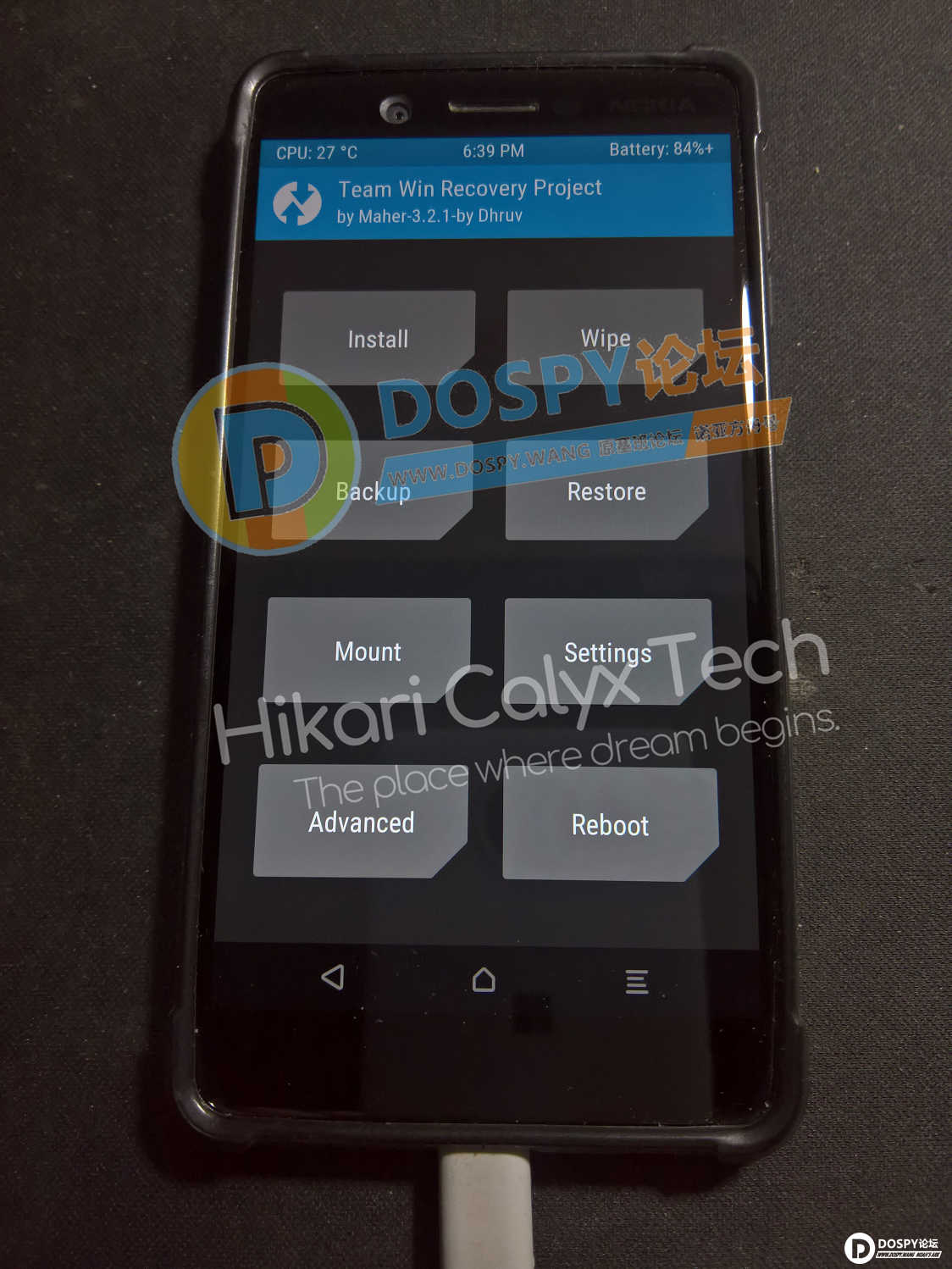

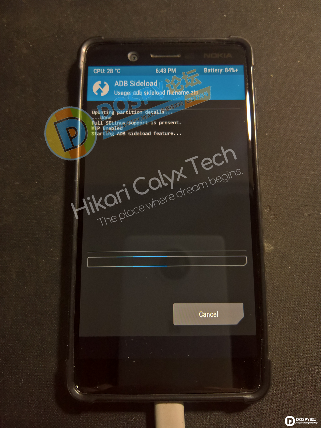

此时手机正常进入twrp,如下图,现在点击Advanced

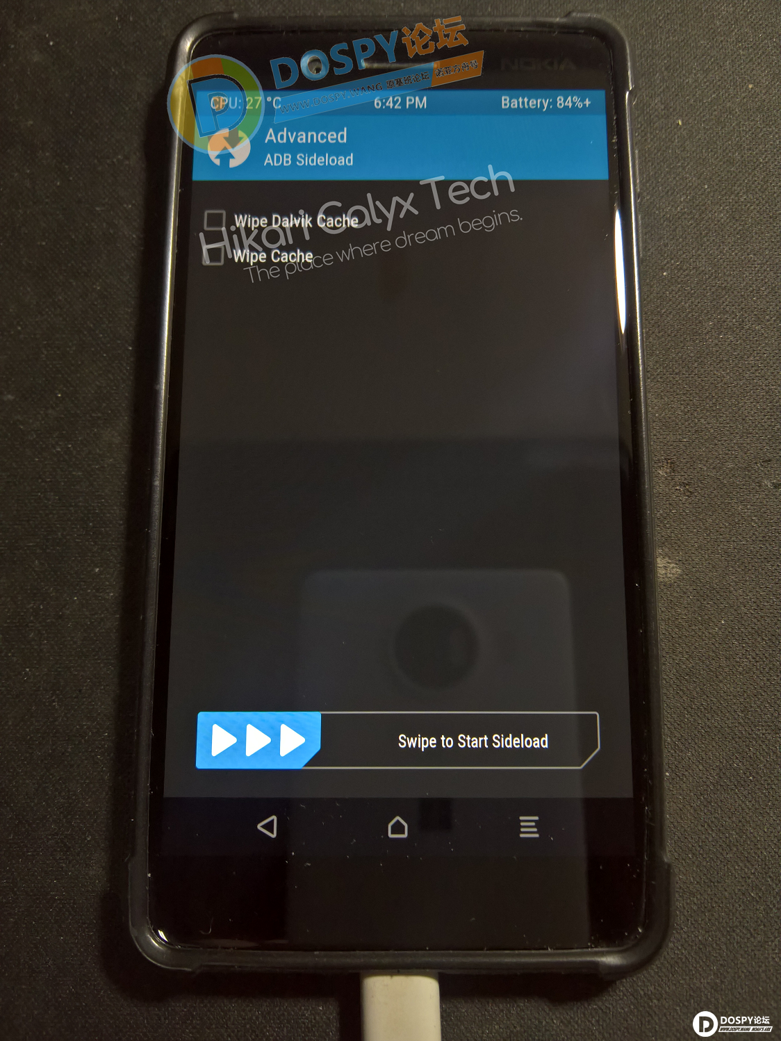

如下图,点击ADB Sideload

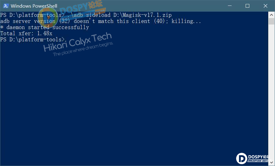

电脑打开你解压全部文件的谷歌platform-tools工具包
唤醒powershell
跟上述方法一致,这里不再重复截图
执行

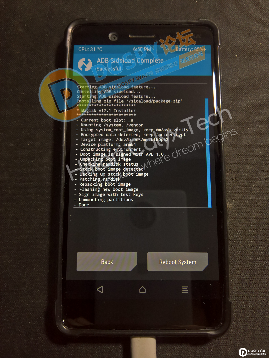

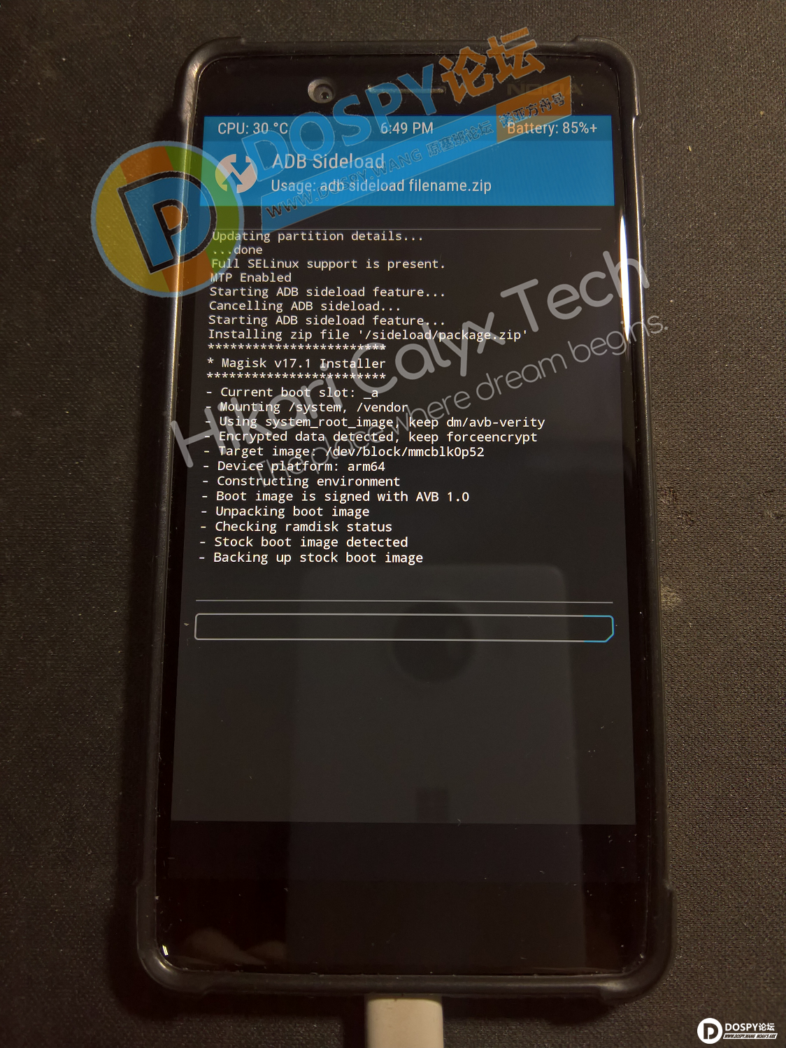

.\adb sideload D:\Magisk-v20.1.zip
手机正常刷入
显示刷入结束

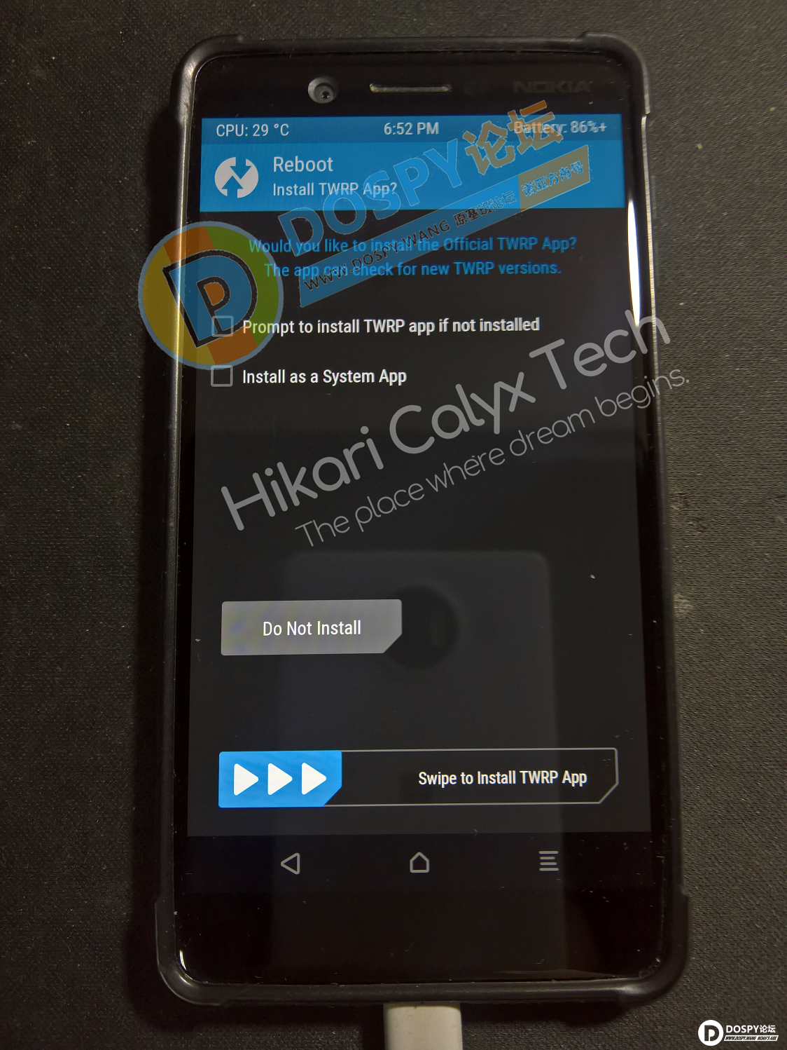

现在重启手机,选择Reboot System
注意不要勾选Install as a System App
滑动操作栏开机
正常开机

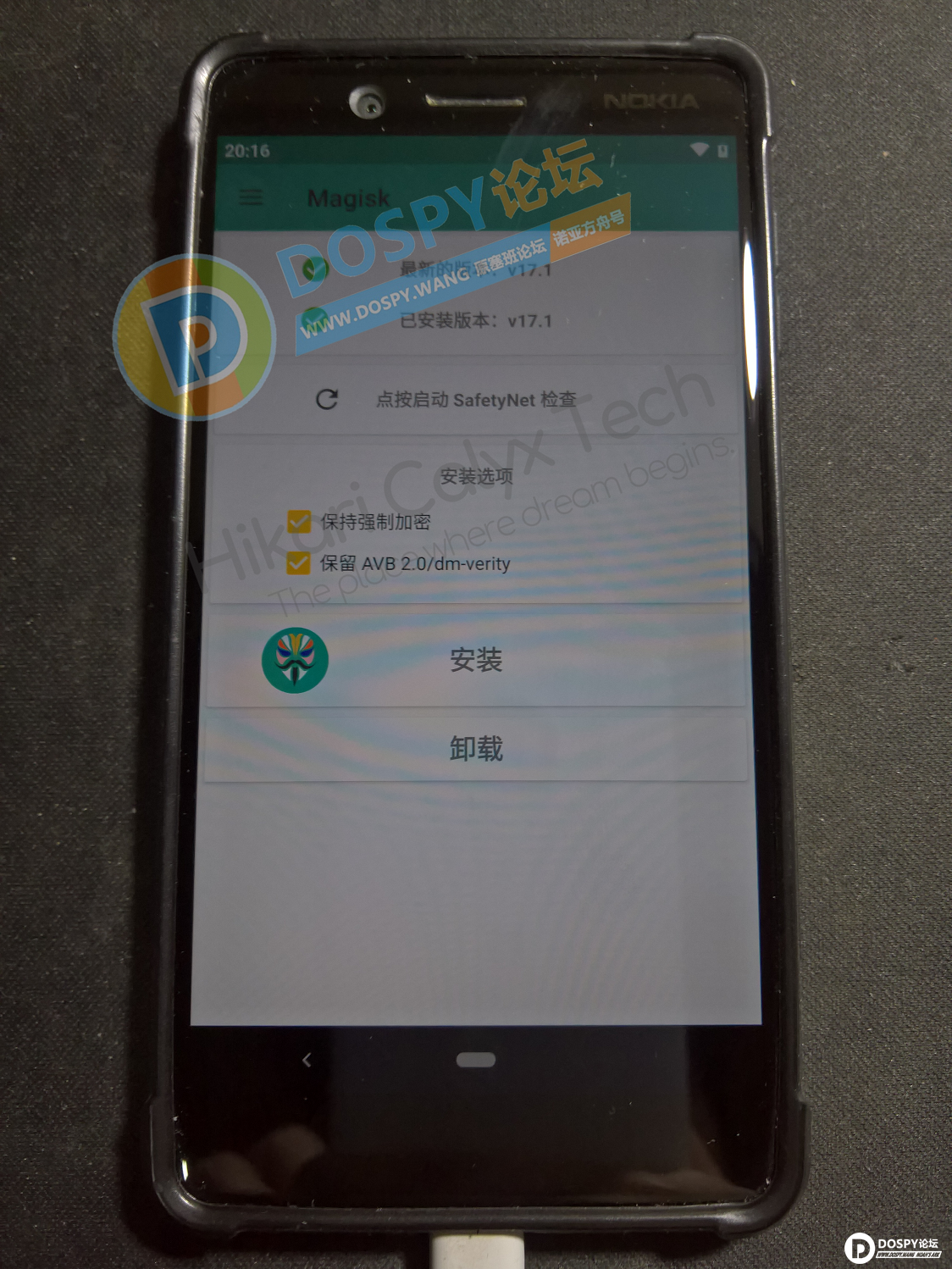

开机root完成
