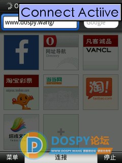

rt,这个窗口一连接网络就会出现,断网也会出现提示disconnect network,每次开机就显示Auto-run srv。求助大佬们把它弄掉……
手机是s60v3 FP2的,自从装了Nokia File Explore就出现这个东西了,但我在软件里面没找到关掉的选项

程序里面是不是有这个autorun?
或者尝试一下程序管理,找到你安装诺基亚文件管理器那天,把当天安装的所有程序都删除就应该没问题了。

没有,我把所有进程都翻了一遍也没发现

设置里面找网络连接,然后看看是否有提示。
这个太诡异了。或者搞一个网秦杀毒试一下。

1.如果已经破·解手机,那就删除C:\resource\ErrEd,这个0KB文件(如果没有就下一步)然后重启手机再看
2.关闭高权限补丁和Nokia File Explore设置里面的20权限 重启手机再试
3.还是不行就只有软格机了
软格机方法:  在拨号状态下输入*#7370#    密码12345        软格前请提前备份好手机内的联系人,信息等重要文件

哇,谢谢版主,第一步就解决问题了
