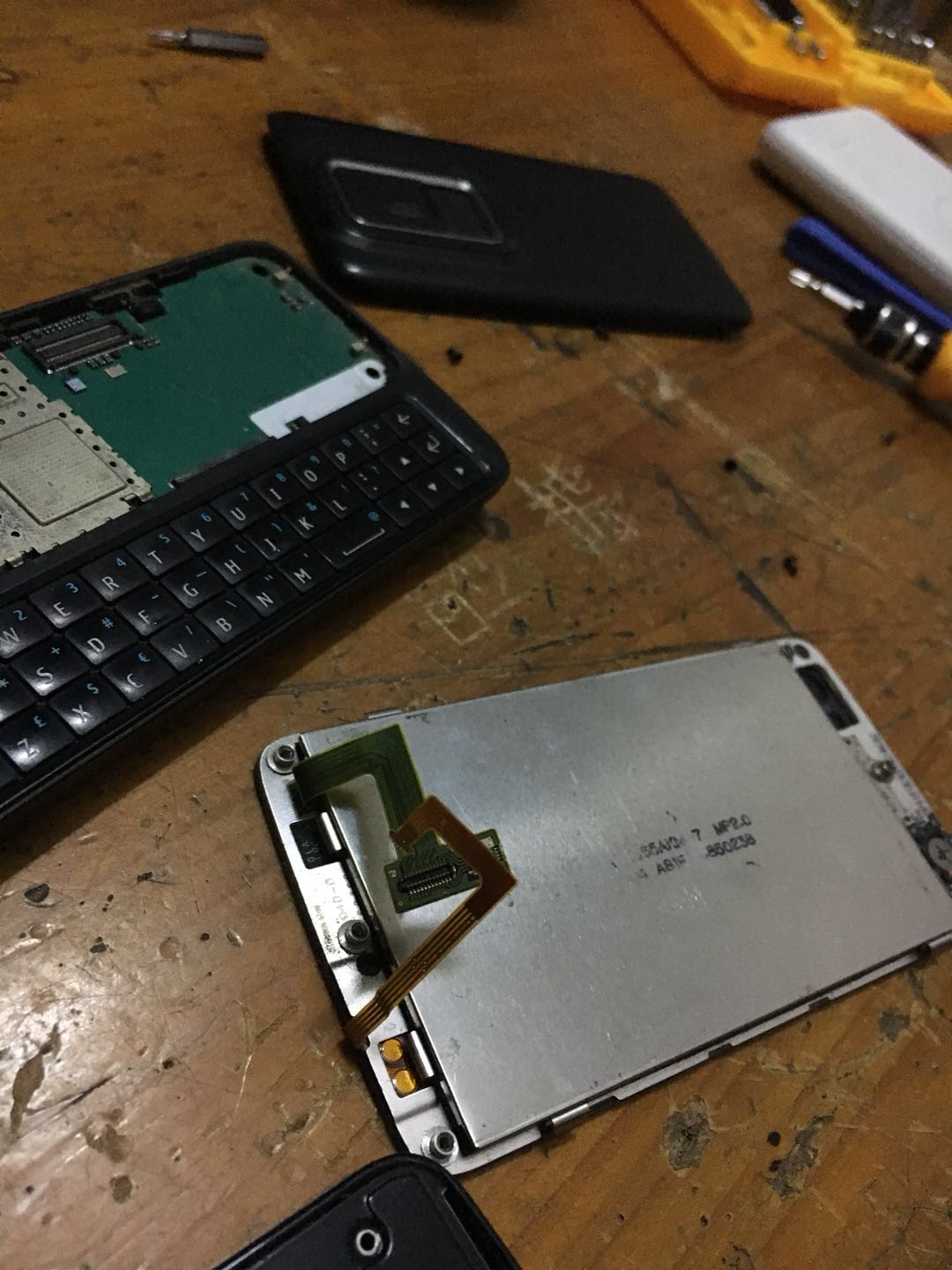

一 、屏幕部分

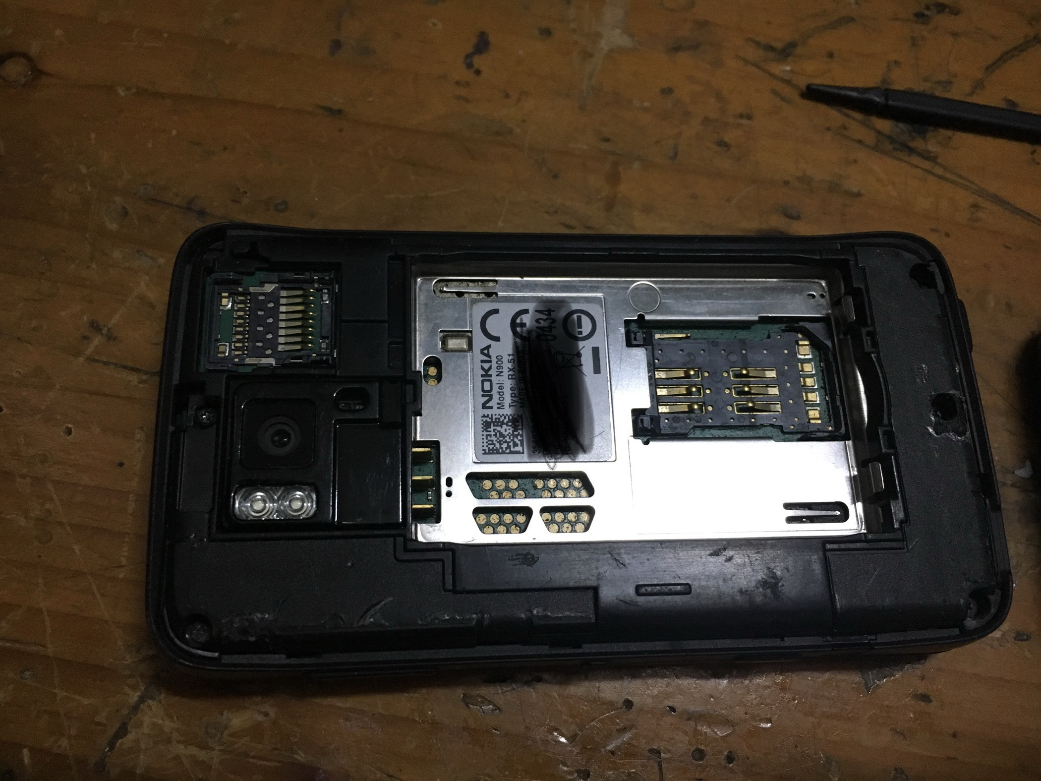

1.拿下后盖、笔、电池(本人电池还没到,请忽略
登录/注册后可看大图
)、储存卡、SIM卡

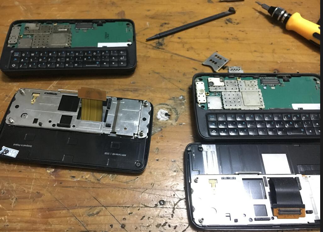

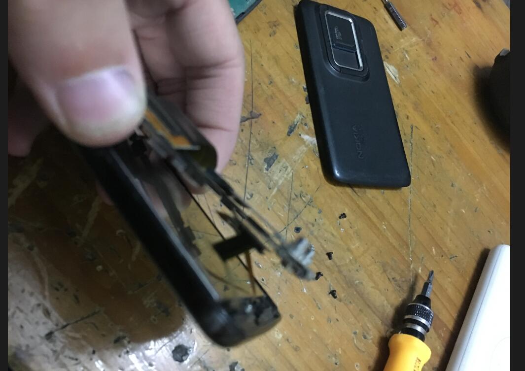

2.扭送后框上的六枚螺丝,拆下排线,手机就分为了两部分——屏幕、主体(按键和主板之类的)。

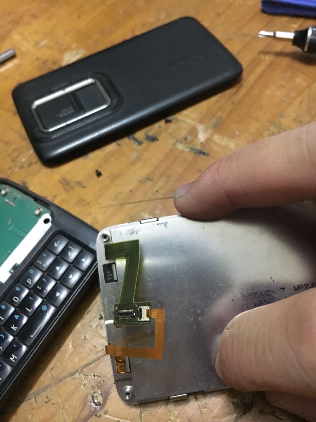

3.屏幕与主体之间还有个滑动的铁片——中框。上推扭掉下面两个,下推扭掉上面两个,卡在中间扭掉中间两个。左右两边平行各3枚
4..拿出中框时,注意屏幕排线!!!外屏接在内屏上组成屏幕总合排线,总排线和中框排线连接,中框排线再与主板连接。

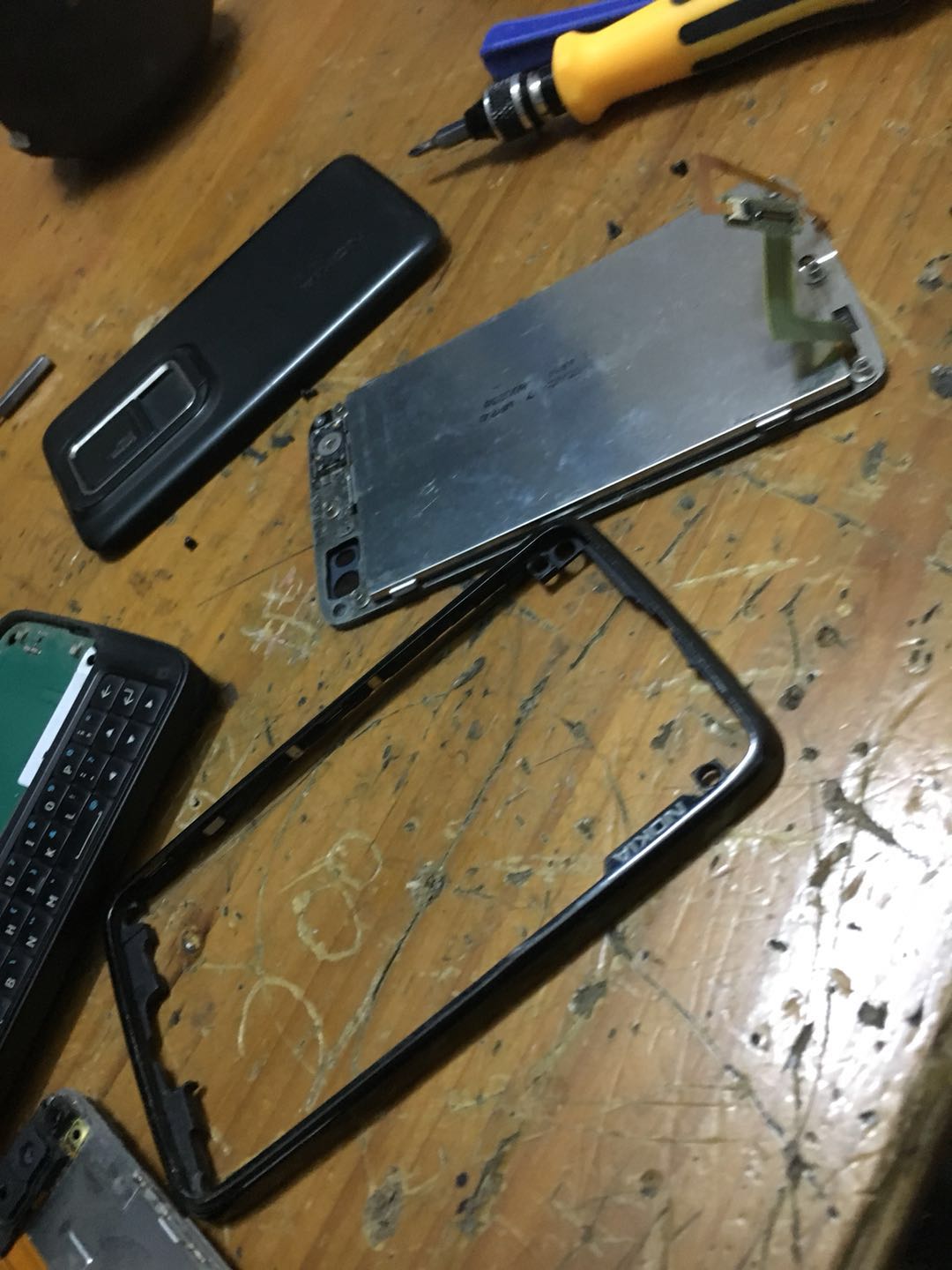

5屏幕与前框分离:先把排线取下,拿出内屏,在前框与外屏边缘轻柔的用巧力按压,直到前框与外屏分离。

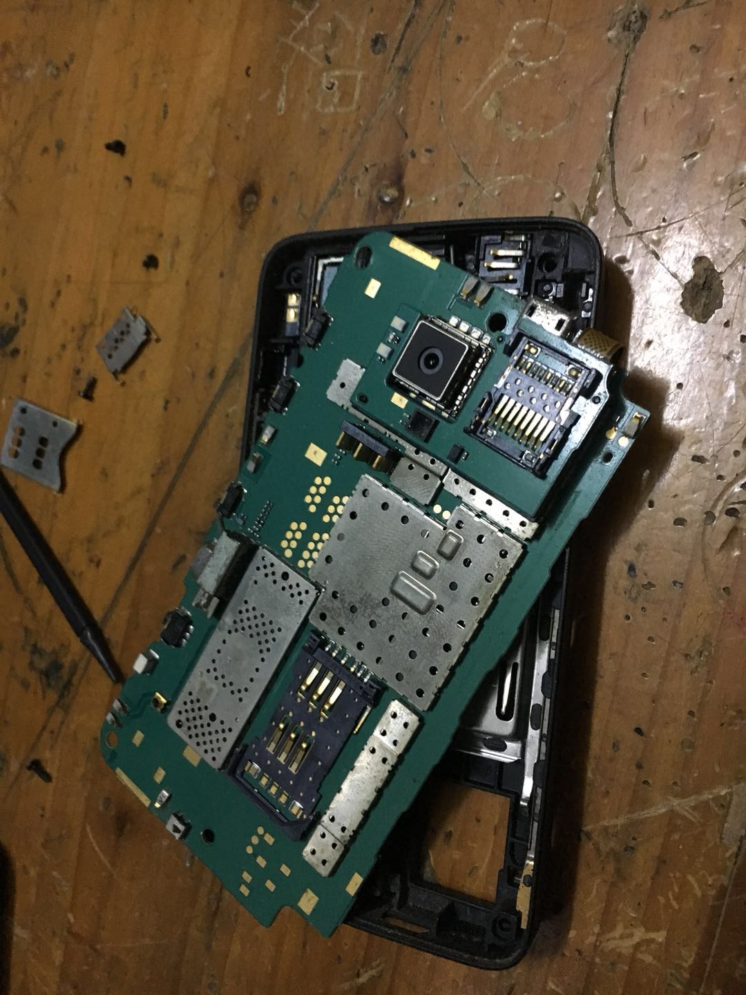

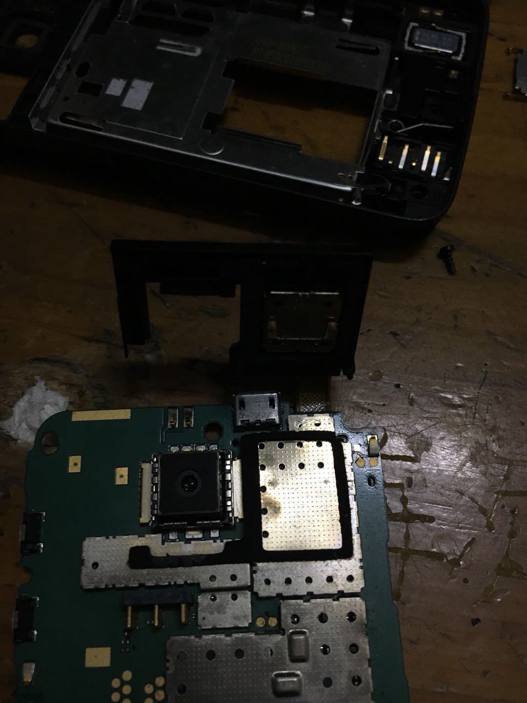

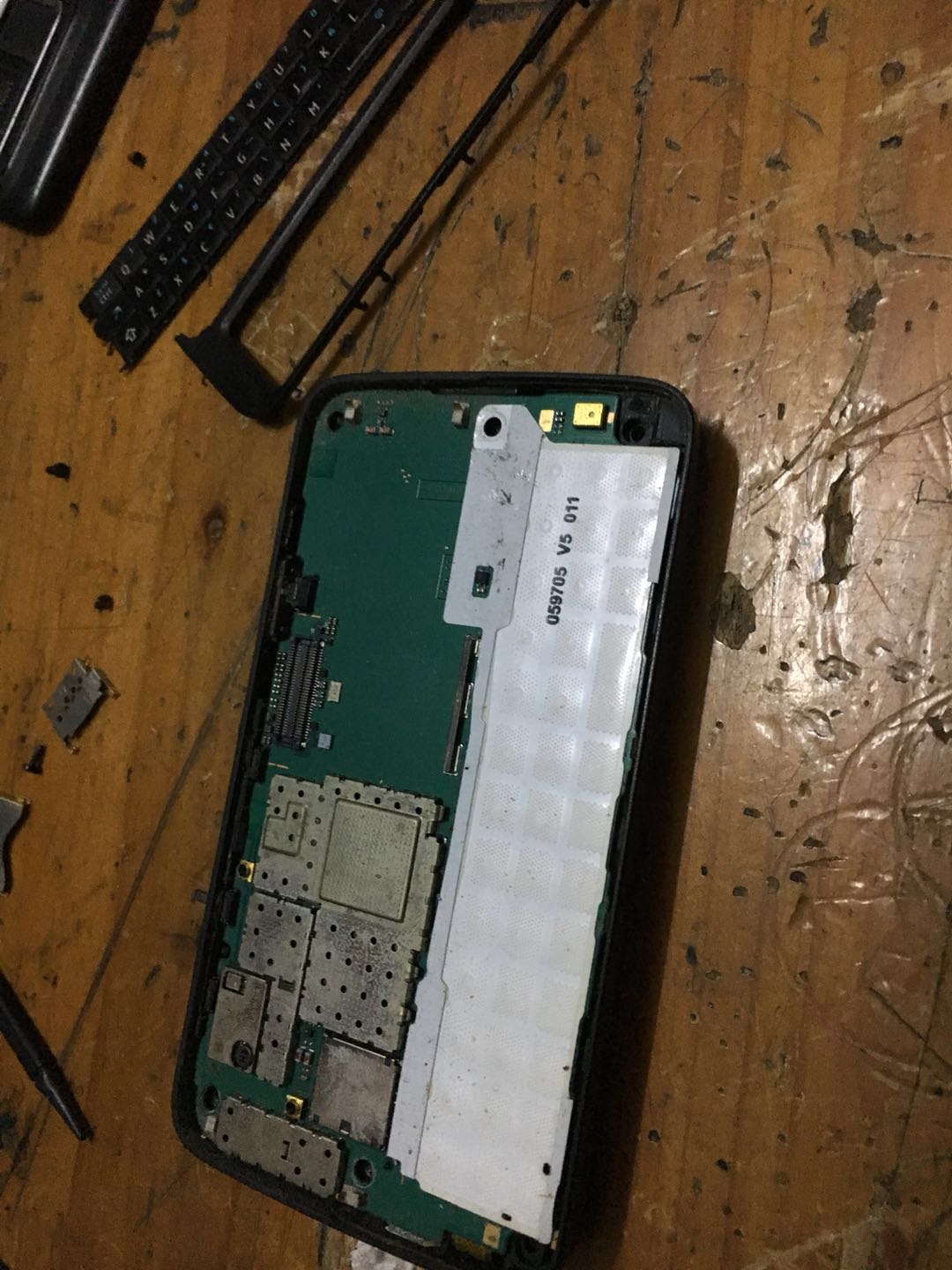

二、主体部分

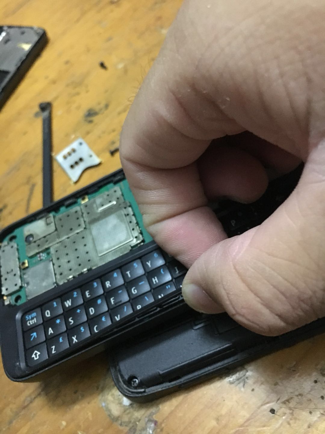

1.按键外壳分离:按键外壳是后框SD卡下面的螺丝以及左边对应的螺丝固定的。
先用左手捏住按键下面,然后用右手把按键外壳上面的卡位松了(往下或者说是往后按)
登录/注册后可看大图
2.然后就可以拿出主板了

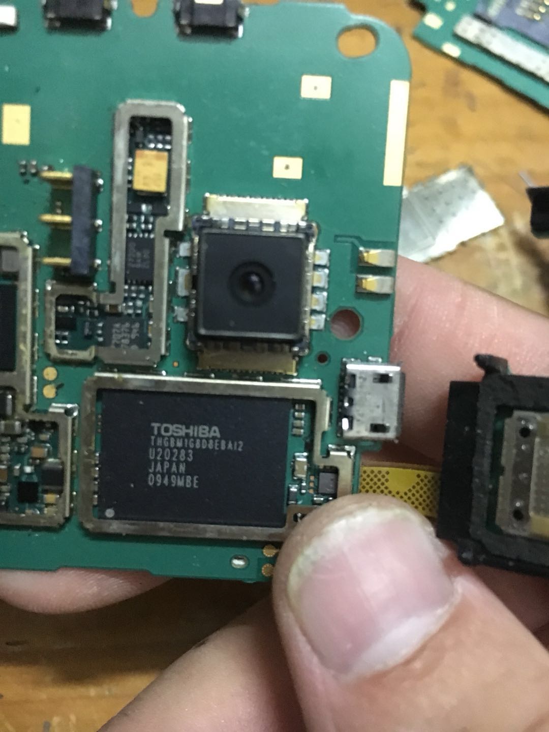

登录/注册后可看大图
最后,我的N900就组装好了,就差电池。。。前天晚上才发货:sleepy:

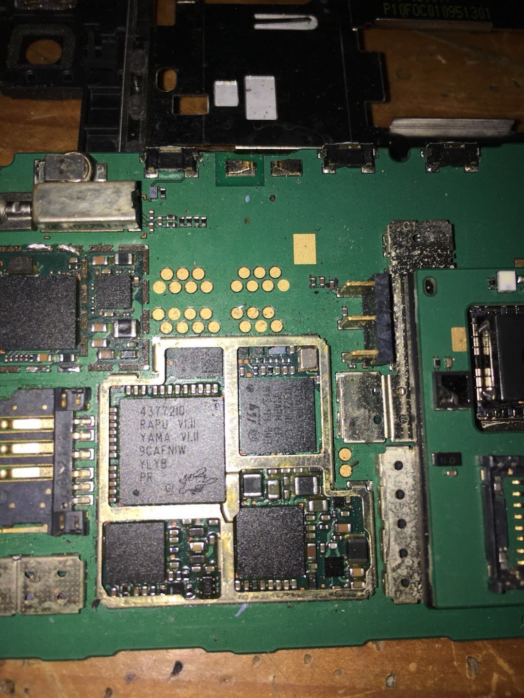

请问拆n900的时候有没有注意振动电机在哪里,是个主板集成的还是单独的,具备可换性么
主板有点脏啊。:)
:sleepy:没办法,二手的,清不走
traumhope 发表于 2018-8-29 11:23
请问拆n900的时候有没有注意振动电机在哪里,是个主板集成的还是单独的,具备可换性么 ...
嵌在主板上的,更换难度大,只有耳机孔和左右扬声器独立
