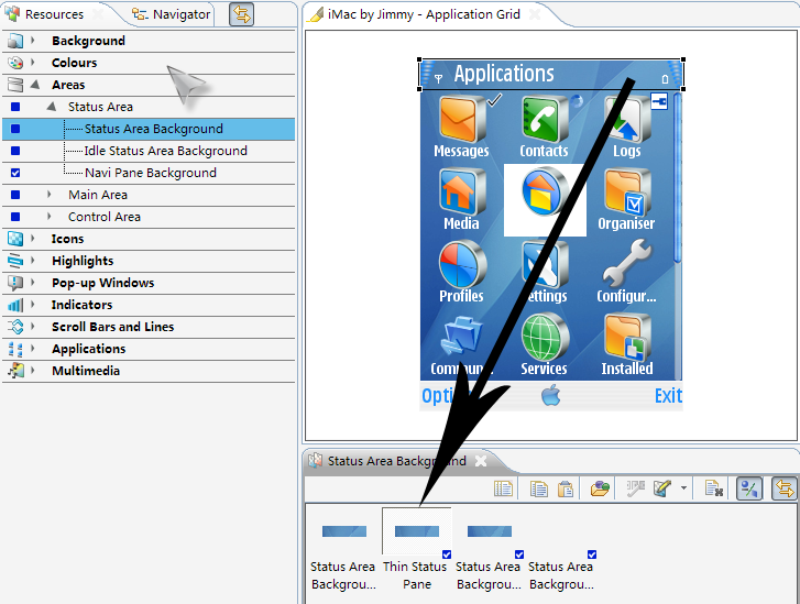

~有蓝条去不掉怎么办?~
Navi Pane和Idle Navi Pane:这些地方只要你新建个图层(默认是透明的),再把原来的Clear就行了
Thin Status Pane:这地方稍微复杂点,需要把240X320的待机画面(Active Backgroud)最顶上的240x27的图载入就可以了
