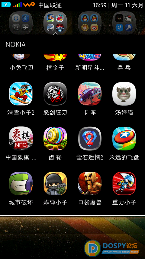

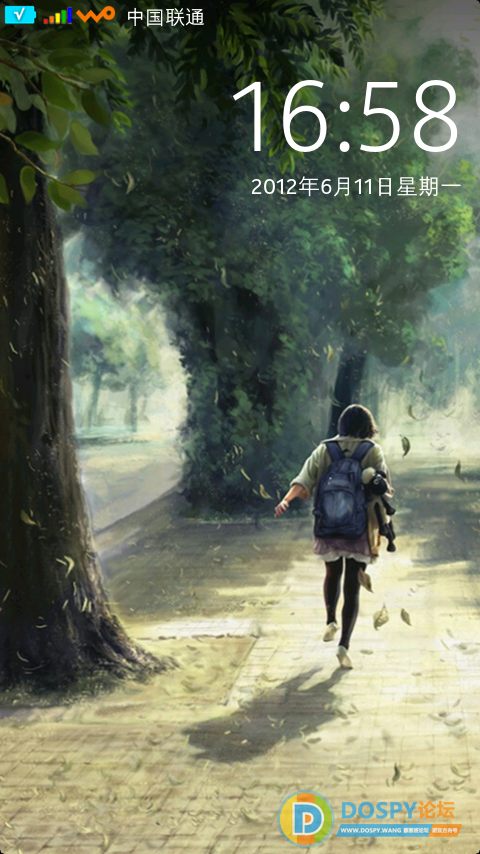

附件1是单纯的彩色信号图标   彩x信号无WO.zip (5.27 KB, 下载次数: 5)
附件2是添加了WO的彩色信号图标(具体请看图) 彩x信号有WO.zip (10.7 KB, 下载次数: 8)

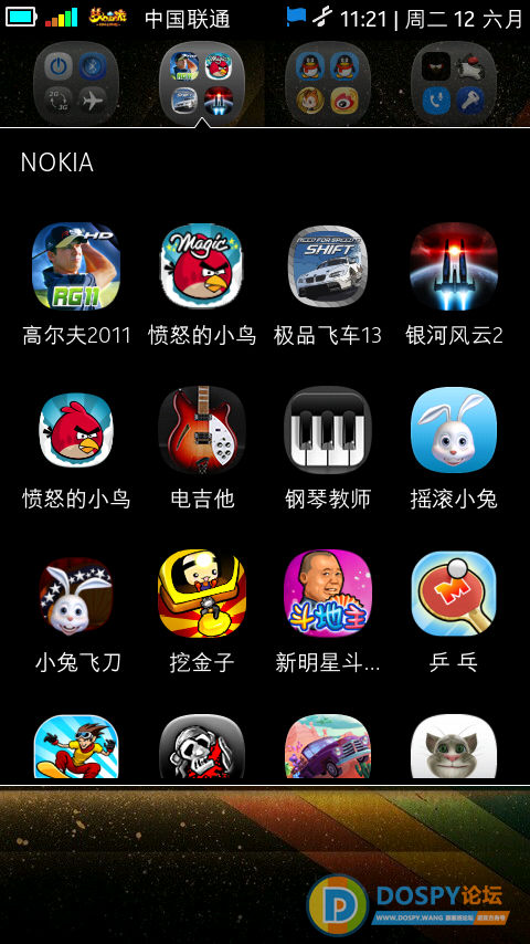

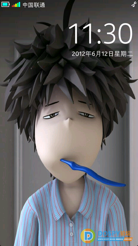

附件6是彩色电池图标 彩x电池.zip (11.21 KB, 下载次数: 10)
附件7是恢复原版电池(使用方法请参照替换电池的方法) 恢复原版电池.zip (9.92 KB, 下载次数: 4)
