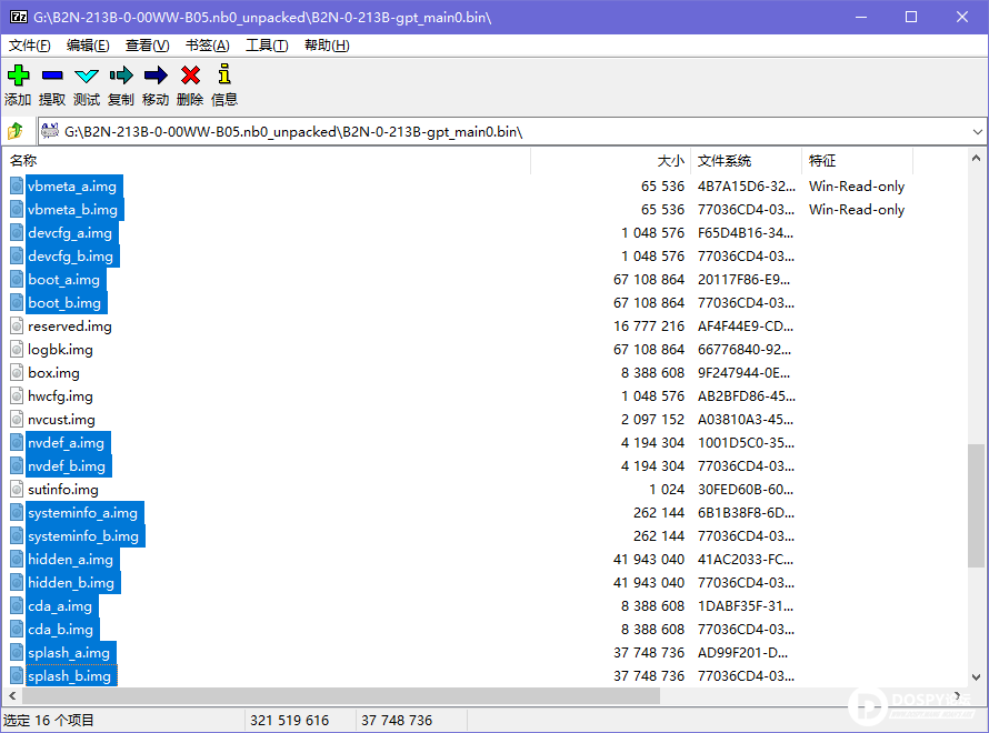

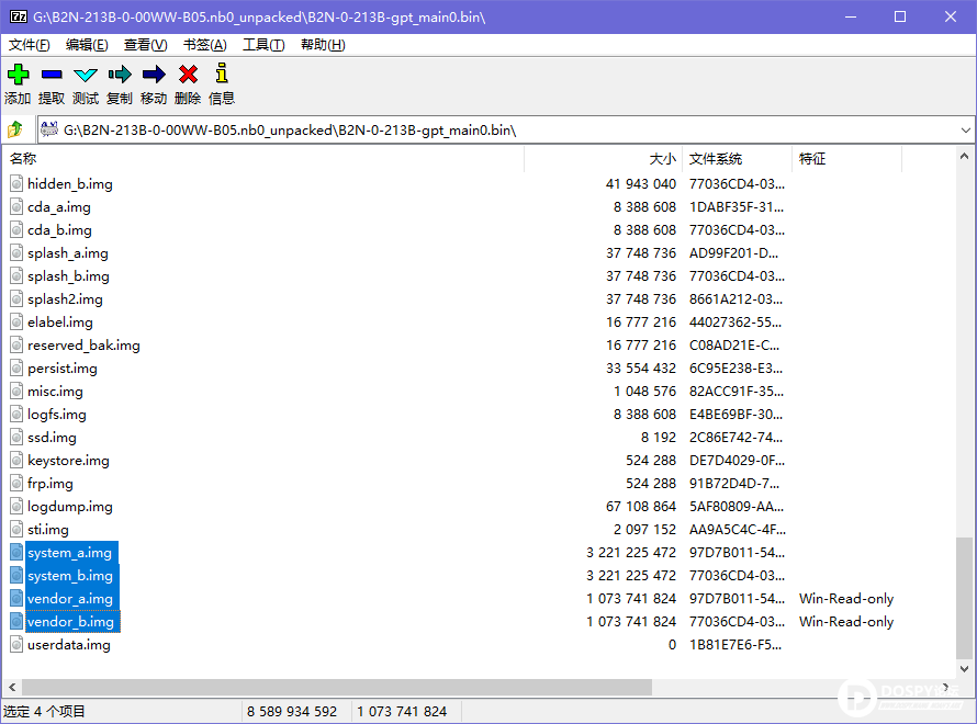

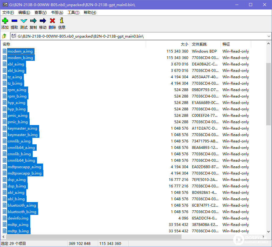

使用到这种更新方式的手机的分区结构
我这里挑选Nokia 7 Plus和Nokia X5作为高通机型和联发科机型的代表,分别介绍使用这种更新方式的机型是什么样的分区。
以上三张图是高通机型Nokia 7 Plus分区表的部分内容。你们可以看到,modem, xbl, abl, tz, rpm, hyp, pmic, keymaster, cmnlib, cmnlib64, mdtpsecapp, dsp, bluetooth, mdtp, vbmeta, devcfg, boot, nvdef, systeminfo, hidden, cda, splash, system, vendor这几个分区均拆分成了a和b两个部分。通俗的说,底层和上层系统是拆分成两份的。为了方便显示,这里定义的上层系统分区加粗了。

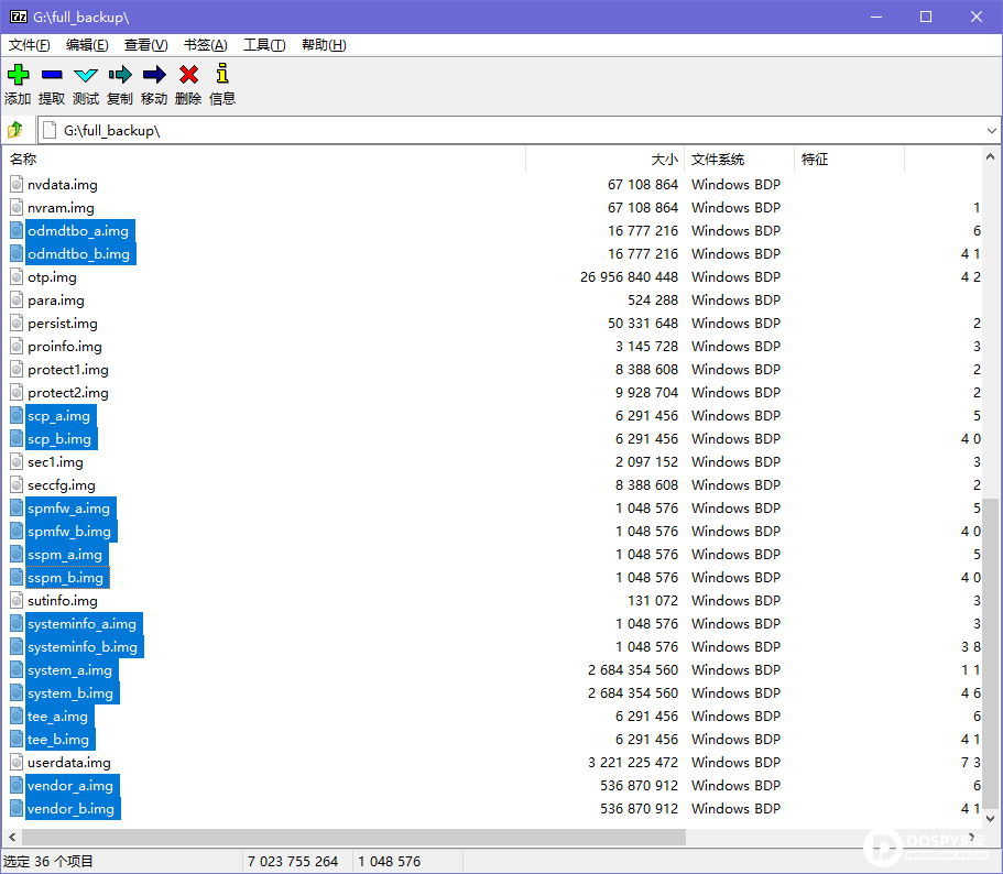

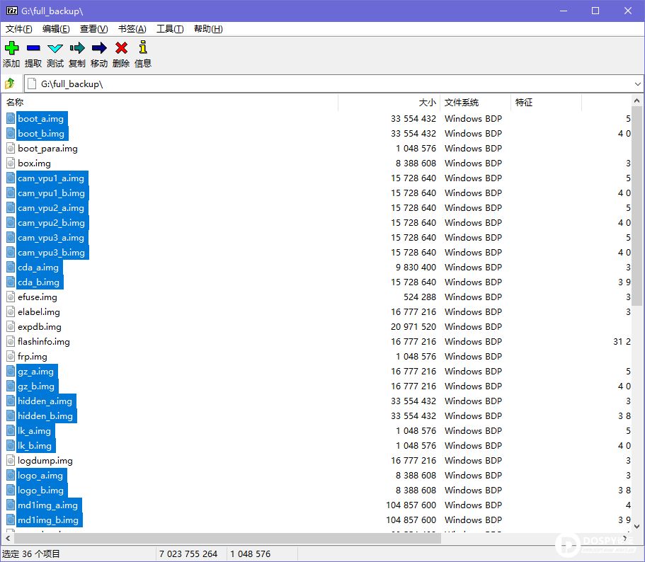

以上两张图是联发科机型Nokia X5的分区表。同样是底层分区lk, md1img, tee, spmfw, sspm, scp, odmdtbo, gz, cda, cam_vpu_1, cam_vpu_2, cam_vpu_3, hidden和boot, system, vendor拆分成了a和b两个部分。虽然联发科和高通的底层分区结构不太相同,但上层大体是一样的。
