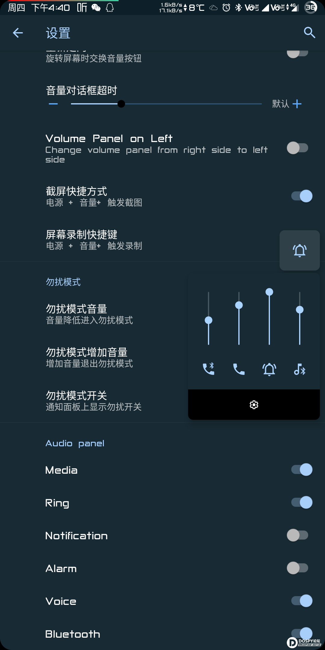

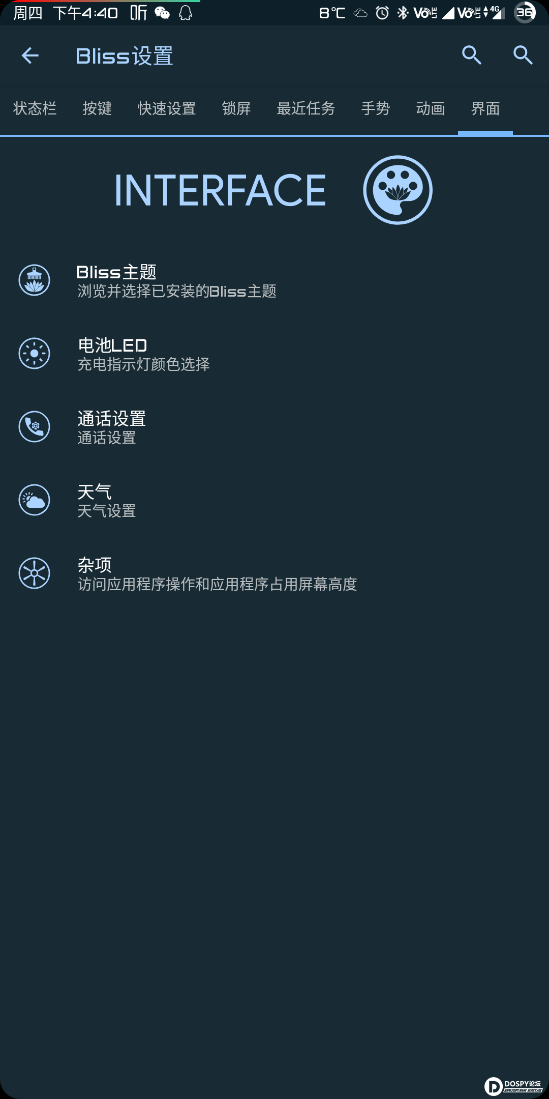

截图放送
登陆后可点击查看大图
sanshu 来自手机 班长 2019-1-3 17:21:15
