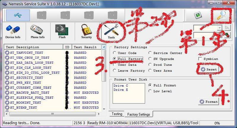

      或者用文件动力 和X文件 管理器也行, 前提是手机 已 进行权限破戒,  可以看见隐藏文件夹,进入手机内存“c:\sys\data” 下, 找到“mmcstore”   文件,执行“文件——设置属性”, 将其只读 属性关闭, 然后复制 到存储的   E  盘, 将起文件加扩展名为“ txt”, 用记事本打开, 你的密码 有几位,就从最后倒  数几位,那就是 MMC卡 密码了。
      例如你的 密码有四位,  用上面 记事本打开的内容的 最后 四位 是:mh6f        那么mh6f就是 你的 MMC卡密码
运用NSS软件修改(yanyl)到这里下载 https://dospy.wang/forum.php?mod=viewthread&tid=152
注:手机连接电脑选择PC套件连接。如果是Vista OS NSS10383不可用,只能用103812的。
      另改好密码后为:12345。如需再更改密码不能输入超过或少于5位数的(也就是说只能是5位),不然密码又会错误。
